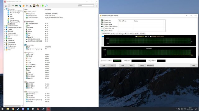

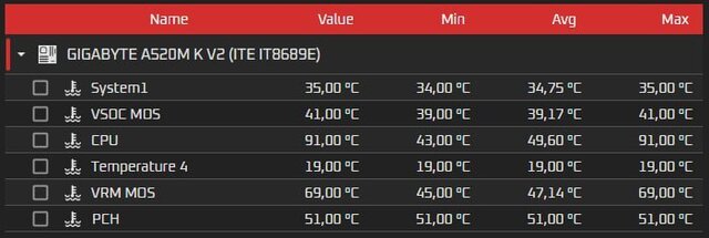

Если чем то поможет, вот температуры Материнсокй платы под нагрузкой
Изменено пользователем Rishawny
11 минут назад, Rishawny сказал:
Ну, фиг знает откуда 19 и почему таки 91, возможно твоя гига слишком задирает напряжение в турбобусте. В биосе есть возможность его вручную залочить?

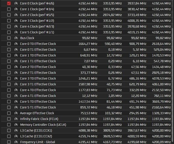

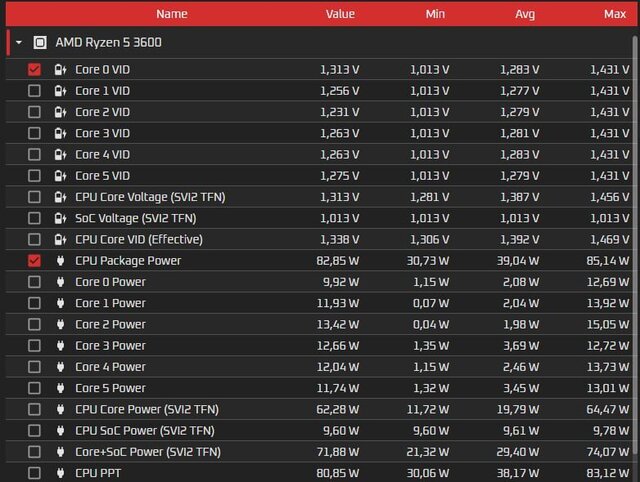

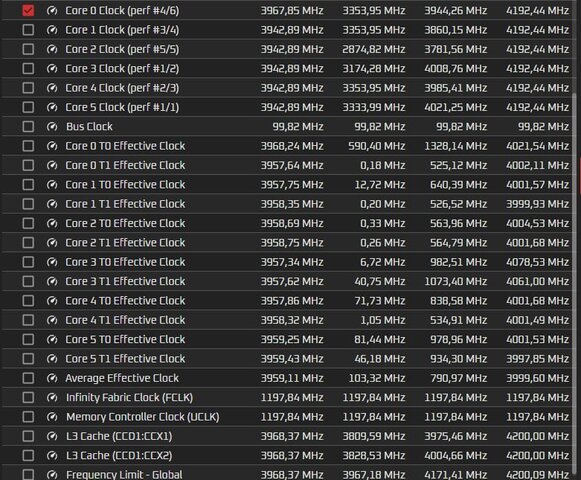

Глянь в осст напряжение на проце в простое и нагрузке, а так же частоты.
10 минут назад, nOcT_cKpunTyM сказал:
Без нагрузки

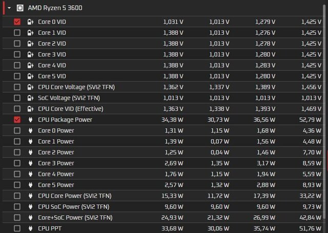

Под нагрузкой
1,43w в пике это многовато, 1,35 залочить бы для начала или разгона, а для твоего кулька, 1,25 хватило бы. Для наглядности.

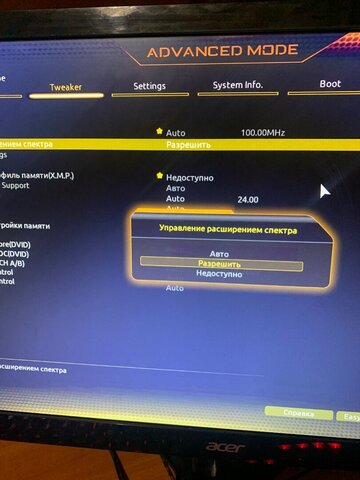

Там другая мать, что в Управлении расширением спектра, если убрать авто?
4 минуты назад, Rishawny сказал:
Ничего не понимаю
По адвансет цпу двойной клик не пашет?
1 минуту назад, nOcT_cKpunTyM сказал:
Поставил на разрешить
1 минуту назад, Rishawny сказал:

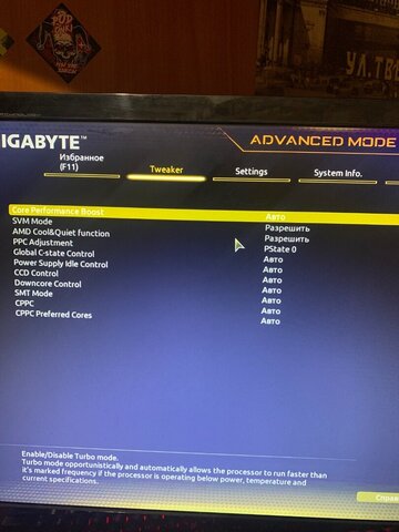

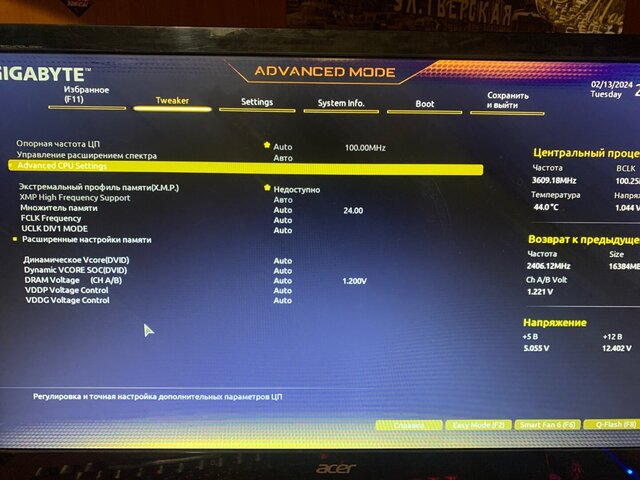

Кажись не то. Раскрой адвасед цпу.
24 минуты назад, Rishawny сказал:

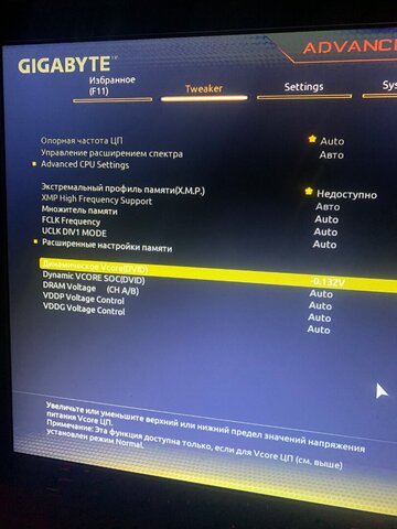

Опять мимо, дуй назад, открывай динамическое Vcore, убери авто, ставь мануал и для начала 1,35в
Оно? Тут можно выставить либо -0.132 либо +0.132. Выставил -
2 минуты назад, Rishawny сказал:
Оно?
Вот бы знать наверняка, Гиги у меня нет, сам только догадываюсь. Может из парней кто точно знает. Попробуй так, глянем что изменится.
13 часов назад, nOcT_cKpunTyM сказал:
Зашел в систему, прогнал тест, температура в разы медленнее стала подниматься, предлагаю продолжить завтра. Спокойной ночи. Спасибо за помощь

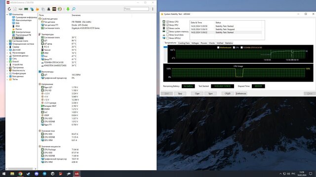

Здравствуйте, выставил -0.168V в биосе, Прогнал тесты - температура быстро поднимается до 70 градусов после чего медленно поднимается до 87 градусов и колеблется в районе 86-87 градусов, тест проводился 5 минут 9 секунд. Так же читал на форуме DNS что вроде как именно эта плата или большество плат Gigabyte завышают вольтаж.

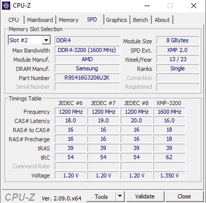

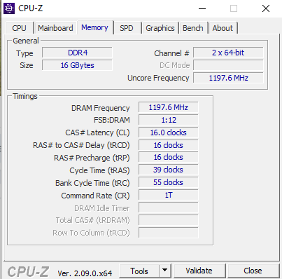

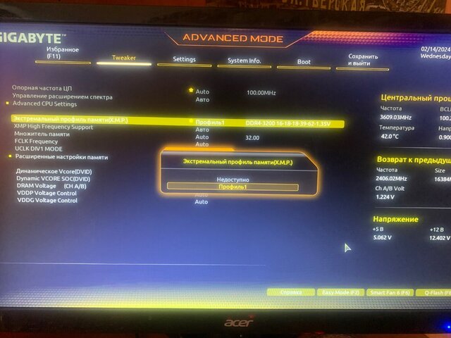

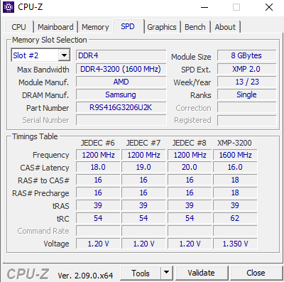

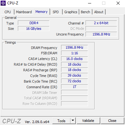

Глянь в игре, я бы дожал до 75 хотя бы, если возможность есть. И вопросы по памяти, вижу XMP недоступен, что за планки? Глянь в CPU-z профили, там походу только JEDEC

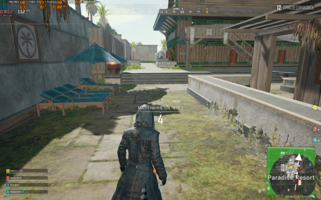

image.thumb.png.a3c4cf9f2409735b0935cb6a00512f17.pngвот что сейчас в пабге, до проделанных действий было 90+ градусов, ну собственно процессор по каким то причинам стал меньше нагружатся
4 минуты назад, nOcT_cKpunTyM сказал:
image.png.032dd1008d00a00fab146ff94b54ff57.pngimage.png.8ed88a8d5180a2e40adfd9291c3b5040.png
