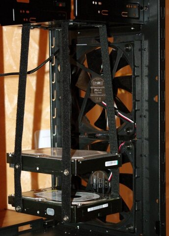

Давно как то делал (13...14 год).
Реально помогало от шума.
П.С. Корпус до сих пор в пользовании (с 12 года).

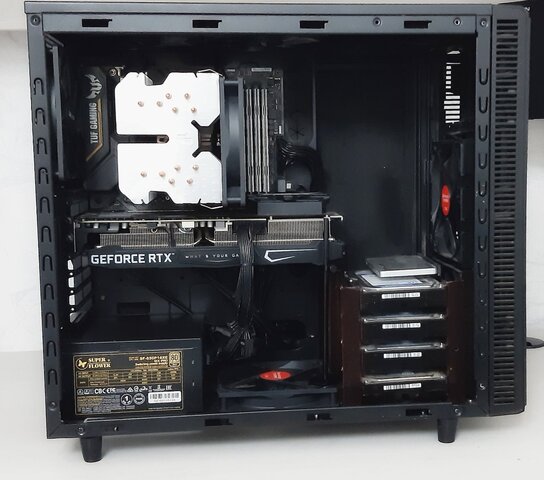

18 часов назад, MisterBim сказал:
это что такое

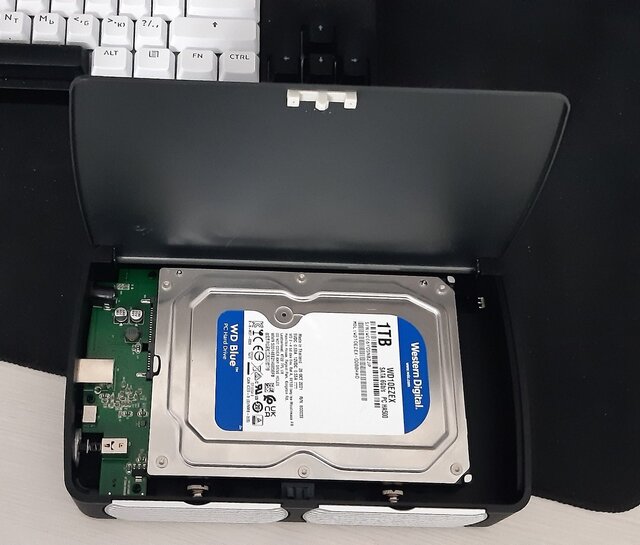

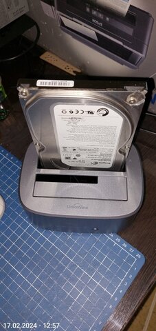

или вот так. хорошая вещь.

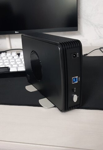

17 минут назад, John_Doe сказал:
У меня такой бокс:
20230524160409.thumb.jpg.0997df406957544044b5ffd573aa76df.jpg20230524160547.thumb.jpg.510a03713a6950e73956972648a2d286.jpg20230527201355.thumb.jpg.097b4dc2cf9321f93f39c0a3e09a0cdc.jpg
Скидываю туда бекапы важных фалов и торренты скачиваю.
