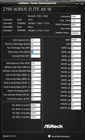

В первый раз вообще занимался разгоном, по гайдам в интернете что-то натыкал, протестировал через кранчер чуть-чуть, оставил значения как на скрине. Ситуацию не улучшило
Доброго дня, высоковаты тайминги, пробуйте их ужимать

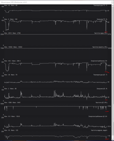

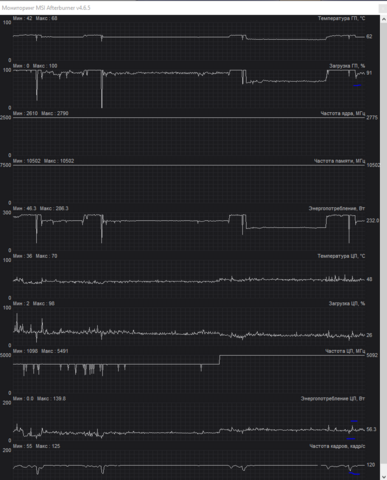

Взял у друга новую, точно такую же оперативу, только с cl не 30 а 40. Точно такие же микро фризы в игре. Решил поиграться с частотой процессора. Отключил сначала авто буст от интела путем выставления профиля электроэнергии на экономию, резульаты на скрине с красными черточками. Потом высставил режим максимальной производительности (скрин с синими черточками), и потом через официальную утилиту intel разогнал процессор до 5.4 Ггц (желтые черточки). На мой некомпетентный взгляд, какая-то закономерность в фризах и процессоре есть.

Доброго дня, может быть тогда дело в процессоре ... хз уже мыслей нет по этому поводу никаких ...

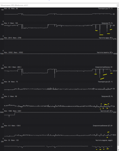

Может попробовать андервольтнутль процессор? Начал замечать прыжки нагрузки процессора, как на скрине. Ил вообще вставить другой, чуть слабее, 12400f, и посмотреть будет ли с ним такое. ТРллион статей облазил, так и не нашел, в чем причина.2024-02-11202810.thumb.png.e8bef6f5611ed15b69f2ab6d3e9d0ecb.png2024-02-11202741.thumb.png.dfbdd24d5e369e072659cf89b0f010e4.png
