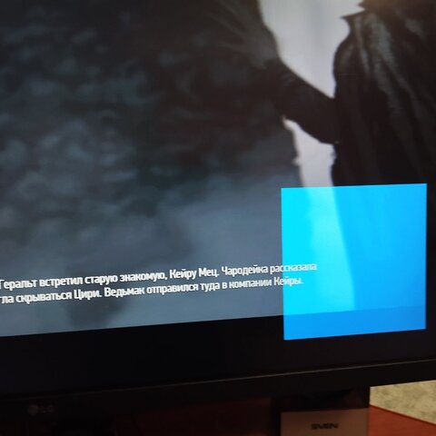

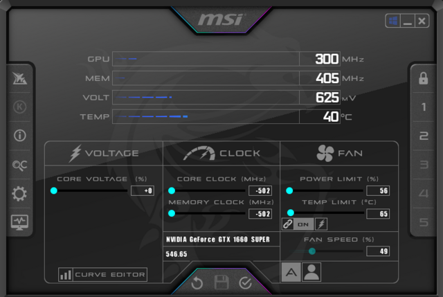

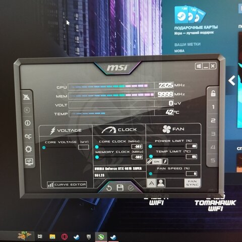

Ползунки убрал влево, применил, запустил ведьмака, выбросила на рабочий стол. И значения в афтере ушли не в минус, как сохранял, а в обычное положение. Запустил ещё раз, ПК сам перезагрузился. После включил занаво афтер, снова убрал все параметры влево, и вот такое чудо у меня отобразилось. Фото скину. Чёт мне вообще страшновато стало. IMG_20240205_085328.thumb.jpg.d2de3de5cf26879307636261f49f09e1.jpgIMG_20240205_084831.thumb.jpg.5aad04ae8ce20fe9e53a24605a3b0e74.jpg
Если со старой видеокартой всё нормально работает, значит новая бракованная попалась. Пока только такая мысль в голову приходит.
