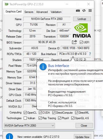

В GPU-z нету галочки на vulkan. До этого стояла карта RX 570, купил 2060 неделю назад.
После установки RTX 2060
Пока ничего не делал
Материнская плата:b450m ds3h v2
Процессор:R5 2600
Оперативная память: 2x8gb HyperX fury
Видеокарта: RTX 2060 ASUS dual
Накопители (HDD/SDD): SSD m2 256gb, wd blue 1tb
Блок питания:!be quiete power 9 600w
Сис-ма охлаждения: воздух

у продавца все норм было, не было этого pci 1.1, писал ему, сказал что у меня с материнкой траблы

у меня иногда может показывать что работает на 3.0

Ты все же был не прав, посмотрел видосики про это и протестил у себя. В нагрузке стабильно держит pci 3.0, это сделано для экономии энергии. Так что вернемся к вопросу с вулканом

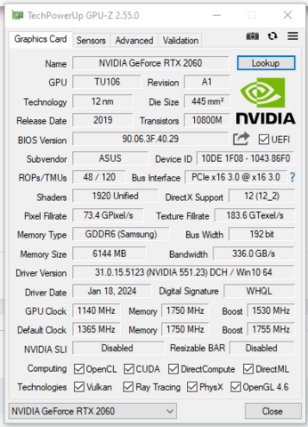

UPD: Решено, удалил драйвер через ddu, поставил новый(путем "чистая установка") и вулкан появился. Да и все же драйвер амд конфликтовал с драйвером от зеленым и вулкан не включался.  Почему я сразу не удалил драйвер от амд при покупки карты? да потому что амд как всегда со своими дровами, при попытки удалить была вечная загрузка - "определяем конфигурацию вашей системы" и как то тогда про ddu не вспомнил. В общем всем спасибо
1 час назад, Roladi сказал:
Скинь скрин GPU-Z теперь.
1 час назад, DHO_N2 сказал:
image.thumb.png.87be23791ae7ee860f73ed3928c49b2e.pngесли что, pci на 3.0 потому что запустил игру, в простое он 1.1

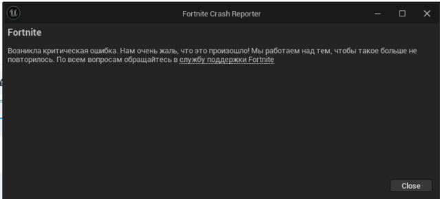

image.thumb.png.4e8b9478a5f3846ecaab56aa034e1a5b.pngтолько вот после установки драйвера фортнайт например стал крашить((

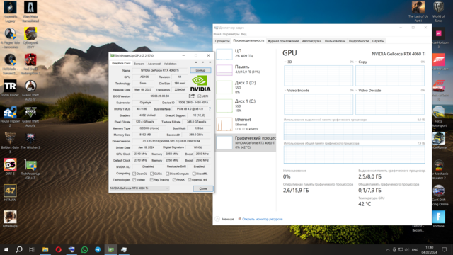

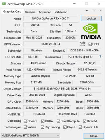

хз, у меня тоже не падает
1 час назад, NightM сказал:
Странности какие-то... А что во вкладке «сенсоры» творится в простое?
