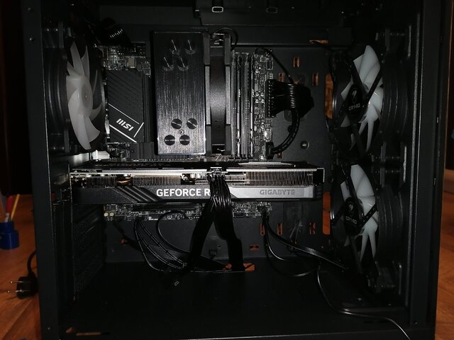

Здравствуйте, собрал ПК, попытался его включить, не включился, разобрал, просмотрел все (сокет, процессор, помято или поцарапано что-нибудь, видеокарту и т.п.). В итоге отнес обратно в магазин материнскую плату, объяснил что скорее всего не работает она, т.к. не горят лампочки (индикаторы на самой плате), не крутятся вентиляторы, сказали проверят и через 2 недели мне пришло сообщение о том, что одобрена замена или возврат средств.
Забрал новую, опять собрал ПК и опять он не включился (индикаторы не мигают, вентиляторы не крутятся, ПК вообще не запускается).

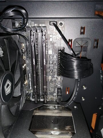

Проверил плотно ли я воткнул питание процессора, видеокарты и материнской платы, все было подсоеденено нормально.

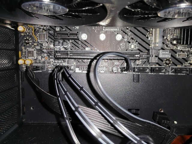

Дополнительно проверил по схеме подключение кнопки питания корпуса к материнской плате.

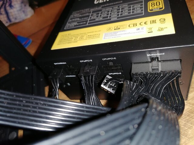

Проверил блок питание на его работоспособность путем замыкания зеленого и черного контактов на разъеме под материнскую плату (24 пин), вентилятор в блоке питания зашевелился, а я сделал вывод, что он живой (я не проверял, подает ли он нужное напряжение по 24 пиновому разъему).

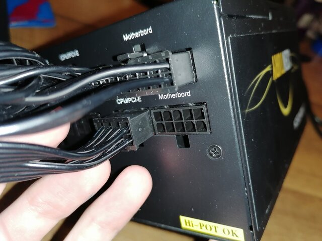

Единственное что я проверил но не знаю надо ли вообще - на плате питание процессора разделено на 8 пин (CPU_PWR1) и 4 пин (CPU_PWR2), у меня подключен только 8 пин разъем, т.к. на блоке питания только 8 пин и 8 пин, но у меня есть переходник с 8 пин на два по 4 пин, и подключив 8 пин и 4 пин ничего не изменилось.

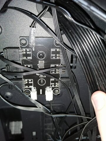

1 минуту назад, NightM сказал:
А, стоп.. У тебя передняя панель же не туда подключена.
Так а теперь пожалуйста подробнее
4 минуты назад, NightM сказал:
Или что это?
SYS FAN
8 минут назад, AmFul сказал:
Отбой, это оказывается у кугара переходник вентиляторов такой, как будто провода от передней панели, посмотрел на фото в DNS
Привык что они более аккуратно сделаны)
А это почему не подключено? Опять же по фото тяжело понять, но это не от провода материнки вторая часть?
И должно оно быть тут
Изменено пользователем NightM
да от нее, но разве ее надо подключать? щас попробую
Только что, AmFul сказал:
Надо конечно))
3 минуты назад, NightM сказал:
Надо конечно))
Вы знаете как я сейчас счастлив, спасибо за решение моей проблемы, все заработало, благодарю вас!
