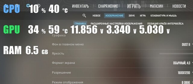

Попробовал, ни к чему не привело, пару раз словил фриз экрана, из которого невозможно было выйти
Запустил Фалаут 4, вот такая история, вижу, что память используется не полностью, может в этом причина
Изменено пользователем Vladislav123
Внес дополнительные параметры
35 минут назад, Vladislav123 сказал:
У вас перегрев. Hotspot 105 градусов. Если сами не умеете менять пасту и прокладки, несите в сервис.
Отблагодарить❤️(донат)
5 часов назад, Vladislav123 сказал:
Дельта температур 27 градусов, как минимум термуха, а в оптимале - весь интерфейс под замену. Модель ВК вы не указали, поэтому инфу ищите тут https://t.me/termalpad_cards сами

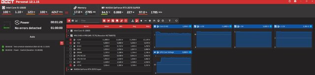

Добрый вечер, отнес видеокарту на обслуживание, не помогло, дело не в ней. Предположили, что это провод дисплей порт, но дело так же не в нем.
Видеокарта на стенде в сервисе показала себя стабильно, как до обслуживания,  так и после.
Провел мемтест и тест процессора, все в норме.
Остался БП. Запустил тест, вольтаж ниже 12, в игре аналогичная ситуация.
Значит ли это, что блок питания нужно менять?
Может ли проблема быть связана именно с блоком питания?
В 06.02.2024 в 01:38, Vladislav123 сказал:
Напряжение в пределах нормы, но этим датчикам я бы не верил. Только калиброванный вольтметр/мультиметр покажет реальное напряжение.
