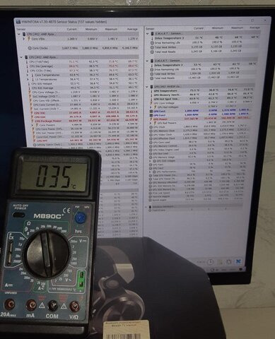

В аиде заметил что отклонение в аиде аж на вольт, при
этом 12 вольтовая линия перегружена, а 3.3 наоборот. При этом в нагрузке значении по 12 вольт меняется на 12.800
Только что заметил
ничего не делал
Материнская плата: Gigabyte B450M DS3H V2
Процессор: Ryzen 5 2600
Оперативная память:2x8gb HyperX fury
Видеокарта:RTX 2060 ASUS dual
Накопители (HDD/SDD): SSD m2 256gb, wd blue 1 tb
Блок питания: !be quite power 9 600w
Сис-ма охлаждения: воздух
судят по всему это с бп что-то не то. Но я очень сомниваюсь, ведь он от такой именитой фирмы. Да, думаю вы скажите померить мультиметром, ведь прога врет, но как будто тут сказываются явные подозрения.

Именно так. Фактическое напряжение можно измерить только измерительным прибором. Причём не абы каким, а хорошо откалиброванным.
Программа врёт, более чем уверен. Если бы 3.3v линия просела до 1.8, комп бы вырубился.
1 час назад, Roladi сказал:
Не важно, насколько дорогой БП, брак есть всегда и везде. Хоть блок за 2000р, хоть за 20.000р — это не важно. Если опасаетесь за железо, ищите true rms мультиметр и проверяйте фактическое напряжение на всех линиях.

Если мой бп работает уже более двух лет это точно, то такие ложные показатели вообще повод для беспокойства?
34 минуты назад, Roladi сказал:
Я доверяю только OCCT. Что аида, что hwinfo, по напряжениям, могут показывать фигню.
Бери в руки мультиметр и делай замеры, ибо показания софта - полная фигня.
21 минуту назад, MisterBim сказал:
Ну в этом и вопрос, понятное дело что им лучше замерить, но у меня его нету и есть ли смысл его покупать, если ПК работает нормально хоть и напряжение якобы не верное? Могу ли просто забить на эти цифры и пользоваться спокойно дальше
1 минуту назад, Roladi сказал:
Да.
3 минуты назад, Roladi сказал:
Конечно.
Ты же мужик, то же напряжение в розетке замерить или бортовое напряжение автомобиля.

5 минут назад, Roladi сказал:
Конечно.
Еще раз: не верь показаниям напряжения софтово, ни одной программе не верь: есть сомнения в напряжениях - бери в руки мультиметр и мерь.
