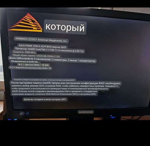

Ребята помогите, не знаю правильный ли выбрал раздел, в общем собрал недавно комп летом, сейчас при включении выпало такое сообщение на фото, я последовал инструкции и зашёл в биос переключить с sata на Raid после этого пропал диск Д со всеми играми и вообще диска не видно теперь, после ухода в биос решил переключить на Achi но выдал окно что могут потеряться данные, оставил как есть всё, думал что батарейка биоса села но время не сбилось и вообще я нуб в этом, что это такое? Сдох SSD? Или что?
Помогите игрушки пропали😭😭😭🙂
Просто в один прекрасный день при включении компа
Переключился с сата на рейд
Материнская плата:ASUS prime z590
Процессор: Intel Core i7 11700
Оперативная память:g.skill 2/32 2666Mhz
Видеокарта: 3050nvidia
Накопители (HDD/SDD):1) colorful cn600 1tb 2) netac NVMe 1tb
Блок питания:850w
Сис-ма охлаждения:termaltake

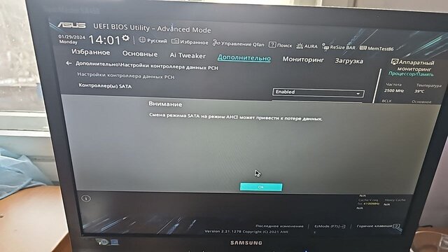

Спасибо, я всё таки решил проверить что будет, перешёл обратно на Ачи, выдал такую ругань (на фото)и я согласился, всё прошло успешно, а так же я отключил MCE как рекомендовало это окно, всё вернулось и диск появился.
Мне хочется понять что это было и ожидать ли снова этого) подожду кто что скажет,с чего оно появилось  хз...

Никто обычно не эксперементирует с включением и выключением рейда поскольку это ведёт к потере данных, делается обычно форматирование и диски обьединяются в рейд. В случае обратного разделения система не загружается, т. к. часть файлов записывается на другой диск из рейда.  Чтобы сделал я, вытащил второй диск, выключил рейд и проверил загрузку системы, скорее всего все будет хорошо в данном случае. Потом подключил второй диск и начал восстановливать данные, если они нужны или отформатировать если не нужны.
По поводу пугающих надписей при загрузке - это вопросы к производителю материнской платы, почему они дают советы по включению рейда.
