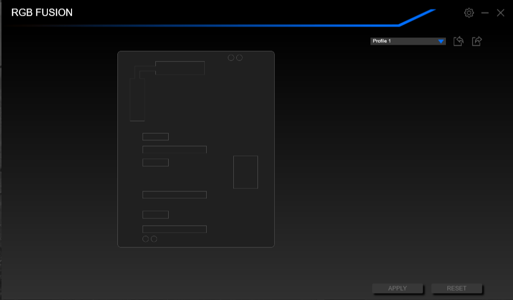

Сначала подумал что проблема в кулере, теперь уже не знаю, так как приложение rgb fusion перестало видеть мат. плату.

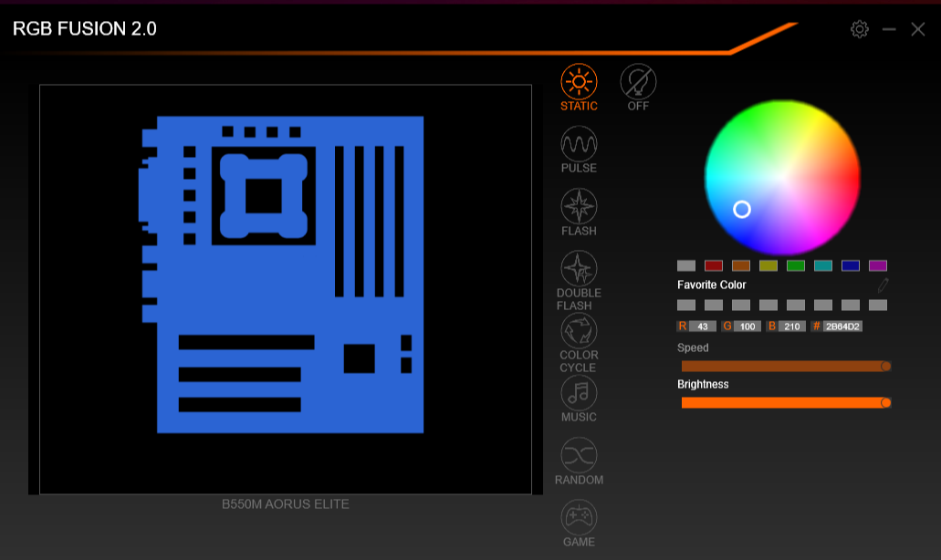

Кому интересно, после обновления биоса и установки новой винды rgb fusion 2.0 увидела мать. Но кулер так и не засветился(. Короче, у кого такая-же проблема, покупайте аргб хаб и на парьте себе мозги. Прога от гиги дерьмовая и слотов на маме мало. В любом случае хаб может пригодится
Вернул я кулер, в сервисе магазина где покупал мать и кулер кулер работает. Сказали возможно есть пробой на 5v линии, но тогда бы биос не писал напряжение по 5v и не работали бы другие функции. Думаю что проблема может быть в моем стареньком чифтеке на 450w с 4 пин питанием проца. Если поменяю бп (а мне надо будет его поменять) и все заработает, отпишу.
Бтв я думаю что если бы был пробой по линиям, то при попытке отдельно поменять режим подсветки в фьюжине он крашился бы или бил в синий экран
