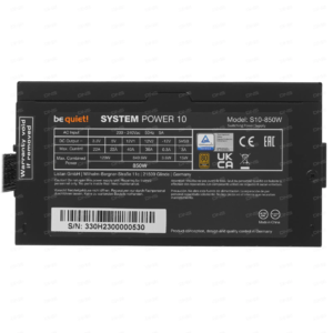

При общем, максимальном потреблении всей системы 500-550Вт (даже с крутой водянкой), 750Вт, это уже с запасом минимум в 200Вт!!! Нагрузка до 80% от максимума, это абсолютно нормально для импульсного блока питания, при условии, что заявленная мощность соответствует заявленной, но мы сейчас говорим о качественных БП. Если на то пошло, то можно взять 850Вт, но переплачивать за киловатник и использовать его на половину, это полный бред!
Мой БП был произведен в то время когда не существовало сертификатов 80 PLUS и последние лет 6-7 работает в нагрузке до 80%!
И сразу скажу, если кто не в курсе, на корпусе БП указываются два значения мощности: фактическая выходная мощность и максимальный потребляемый ток в амперах (сделано так из-за разницы напряжения в сети). Нормальный БП должен иметь КПД не менее 80% при 100% нагрузке (в теории и согласно сертификату, если он есть). Например: максимальная мощность 850Вт, значит потребление из сети должно быть +20%, то есть 1020Вт. И это работает именно так, а не оборот, то есть не надо отнимать 20% от выходной мощности БП с целью получить его "реальную", а потом от нее отнять еще, что бы получить запас по мощности. Если так считать, то и киловатника будет мало.
На данном БП указан максимальный ток 5А, такой ток будет при минимально допустимом напряжении 200В, 200х5=1000Вт, то есть КПД 85%.

Это твое субъективное мнение. Человек спрашивал за конкретный блок, я объяснил что при его железе 850Вт это не впритык (нагрузка составит примерно 65%). И по поводу рекомендаций производителя, они не от балды даются, если так рассуждать, тогда вообще никаким спецификациям доверять не стоит и опираться исключительно на собственный опыт.
