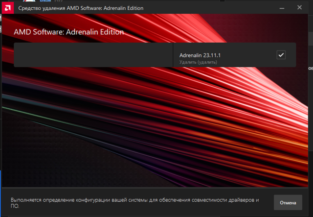

12 часов назад, nOcT_cKpunTyM сказал:
Какая видюха стояла до этого и сносились ли начисто дрова?
вот такая хрень уже как минут 10

2 часа назад, Roladi сказал:
до это RX 570, дрова не удалял, они у меня попросту не удаляются(идет как будто вечная загрузка)
DDU в помощь
9 минут назад, nOcT_cKpunTyM сказал:
DDU в помощь
удалял уже через это, не помогло, в фортнайт RTX не появился по прежнему просит какой-то lumen
2 минуты назад, Roladi сказал:
Серьезно? Может что не так сделал? Утилита надежная как лом. Пока не встанут корректно дрова без всяких амдшных потрохов, корректной работы я ы не ждал.
2 минуты назад, nOcT_cKpunTyM сказал:
Да все так, из панели управления пропало AMD software, да и в других играх RTX у меня был, например в метро исход и в контрол, но фортнайт хочет отражения lumen для функции RTX
