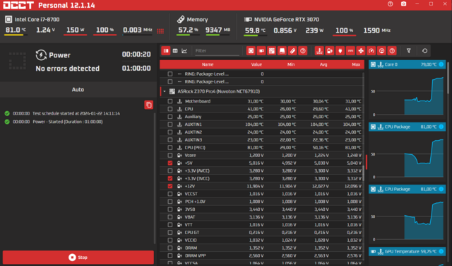

Доброго дня, если комп работает можно попробовать проверить блок питания в осст на допустимые просадки...
20 минут назад, Andreyyy сказал:
Как это сделать?
Скачайте программу осст и запустите тест на стабильность питания... смотрите и монитор те просадки по питанию если в +/- 5% от номинала, значит все в норме, если больше или меньше блок питания под замену....

Естественно нагружается вся система, в т.ч. и блок питания, смотрите показания по питанию ...
Там все увидите, если все в допуске то ок

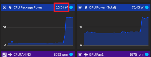

Из того, что я увидел - видеокарта потребляет 73- 76 ватт (как и заявлено в мощности) а ЦП - всего 13 ватт при нагрузке
6 минут назад, Andreyyy сказал:
Там есть вкладка с питанием посмотрите повнимательнее...
40 минут назад, Andreyyy сказал:
Я запускаю Power test, там тестирует видеокарту и так далее. А блока питания в списке нет.
Выделенные напряжения не должны проседать ниже номинала более чем на 5% при полной нагрузке.

13 минут назад, Andreyyy сказал:
Это при активном тесте.

13 минут назад, Show сказал:
Выделенные напряжения совпадают с Вашими.

28 минут назад, Andreyyy сказал:
Температура 90 градусов. 3000 с чем-то МГц.
Потребление в power тесте должно быть в районе 65 ватт. Если у вас 17 ватт, то стоит прогнать тест для процессора в любом бенчмарке. К примеру, встроенном в CPU-z. Скрин результата скиньте - поглядим. Так же стоит посмотреть напряжение на процессор во время power теста в OCCT. Либо OCCT врет по потреблению процессора, либо что - то не так.
