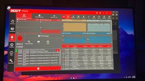

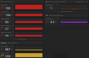

Работает очень странно. Запускаю бенчмарк - мелькает артефакт и черный экран. Перезагружаю - проходит бенчмарк. Запускаю киберпанк, играю 5 минут и черный экран, опять перезапускаю. Захожу в доту, и при резкой динамичной картинке (к примеру: пуфы миппо) - сразу черный экран. И всегда когда появляется черный экран видеокарта крутит вентиляторы на 100%. Температура при вылетах всегда разная от 60 до 75.

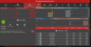

OCCT Стресстест Память VRAM проходит на ура - частота стабильно 2000 mhz, вылетов, ошибок и перезагрузок нет (1 час стресстеста). Но уже в  стресстесте 3D стандарт работает не стабильно, то черный экран, то выдает  ошибки. Частота ядра скачет с 900 до 1366. Вольтаж тоже скачет, нагрузка тоже скачет.

windows 11 22h2photo_2022-11-11_12-41-55.thumb.jpg.cfc2939b917841de8e3689b2d3b0aa4b.jpgqwe.thumb.gif.b80eeb7f84b353c9cd4b1e26f6886d0c.gif

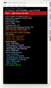

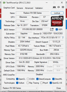

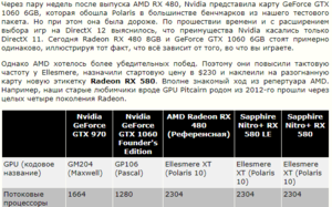

Обрати внимание на пункт GPU в тесте, там значится Ellesmere. Графический процессор Ellesmere устанавливался на RX470/480. У RX580 используется Polaris 20 XTX. У тебя китайский гибрид, основа от 580, кристалл от 470/480. Ты не первый, только здесь, на форуме, 2-3 обратились с такой же бедой, при чем один купил карту в ДНС.
Запусти FurMark и увидишь RX470
Edited by MelRom
7 минут назад, MelRom сказал:
А эта карта покупалась в e2e4
13 минут назад, MelRom сказал:
В шарке показывает polaris 10
Насколько я понял, это даже не китайские гибриды, а сами AMD такую махинацию сделали?

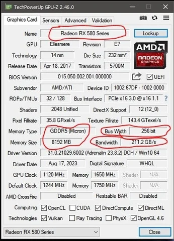

Попала ко мне подобная видюха. Доска от RX 580, а графический проц от RX 480. (фото прилагаю). Так же были запредельные температуры и шум такой что соседи могли определить когда запущена игра (3600 оборотов). Решил проблему так:
1. Запретил Винде искать драйвера автоматически и полностью удалил драйвера утилитой ddu.
2. После перезагрузки установил драйвера Adrenalin Software для RX 580 с сайта AMD.
3. Открываем Adrenalin -> вкладка настройки -> подкладка настройка. Видим режимы настройки "авто" и "польз.". Ставим "польз.". Частота граф. Проца - убавляем на 10%, частота памяти - убавляем на 10%, управление энергопотреблением - ставим "-30". Настройки вентилятора делаем вручную в зависимости от поведения карты, но по достижению 85 градусов советую оставить как в стоке.
Итог. До/после разницы в производительности не заметил, а вот уровень шума и температура существенно снизились. На момент написания этого руководства видеокарта проработала примерно 1 год. Летом возле компа жарковато, но не сильно. Температура в играх под нагрузкой 100% - 73-85 градусов. Обороты вертушек -до 2200, при 85 градусах крутятся на 2400 и тут же сбрасывают температуру на 82-83.
