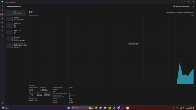

В процессор упор идёт, по всей видимости. Драйвер на видеокарту поставил после переустановки системы? Ядра и потоки все видятся в диспетчере задач?

Screenshot_2.thumb.png.8732700ec3840066943e0d27ae93ad7e.png Не думаю что упор в проц т.к у стримеров даже слабее ПК чем у меня и все равно со стримом нету лагов таких при чем на высоких настройках.Драйвер поставил от Geforce Experience. Проц покупал в DNS недавно.Тем более видно что проц и видюха загружены не больше чем 50 проц

Переустанавливайте 10ку, кто бы что не говорил 11 слегка тормозит проц. Не вижу здесь упора в проц, как и загрузки видеокарты в упор.
Хорошо попробую спасибо
