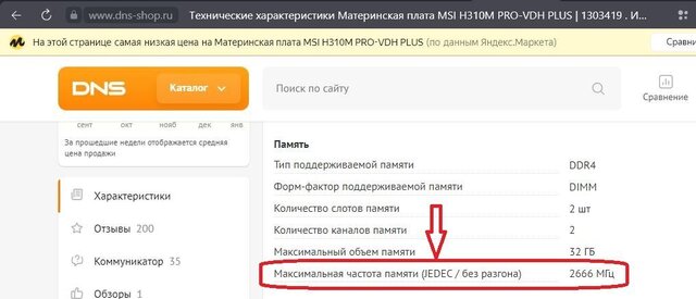

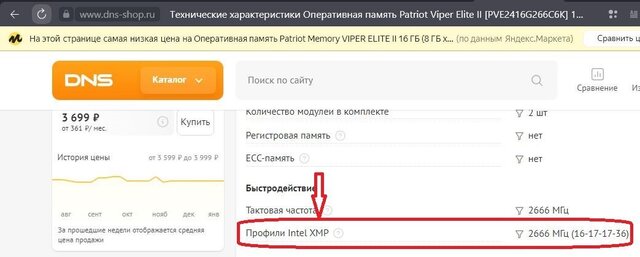

12 часов назад, nOcT_cKpunTyM сказал:
Сдается мне дело в этом.
.thumb.JPG.75c499068ce978465c669e1b8c6a9e40.JPG2.thumb.JPG.ade6e57eb5e3f0b90a5db11ff15855cf.JPG
