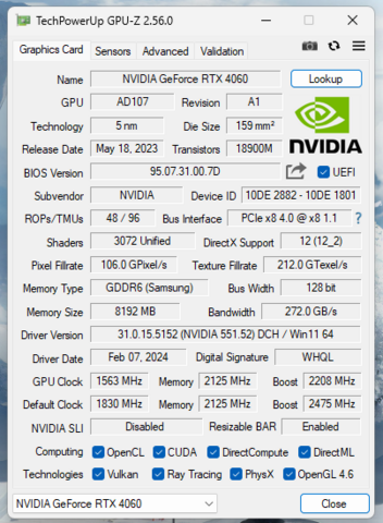

В 19.02.2024 в 22:53, Roladi сказал:
Слушай, скинь просто скрин GPU z мб просто драйвера криво встали и галочки не стоят

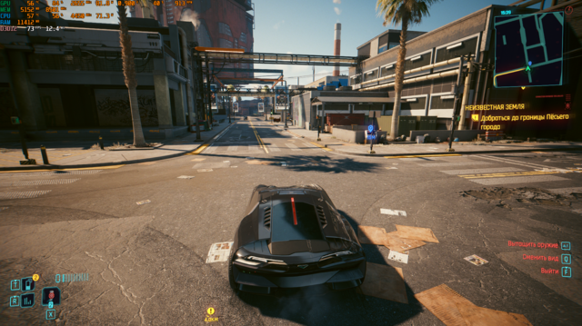

Вот скрин. И проблема вроде как решена. А для решения сделал следующее: снял ограничения мощности процессора в биос в разделе PBO c авто на 100w, и воткнул кабель DP монитора, в другой разъем на видеокарте.
И получилось как и должно быть: Настройки ультра без RTX, DLSS - Качество. От сюда вывод насколько я понимаю: из-за ограничения мощности процессора, были эти танцы с бубном. Осталось только подогнать кривую скорости кулера на процессоре, что бы не было слышно.
              P.S. В Battlefield 2042 картина тоже изменилась в лучшую сторону, все настройки на ультра без вертикальной синхронизации FPS в районе 100, с включенной вертикалкой стабильные 75 и отпала надобность включать DLSS.
