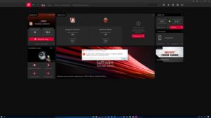

Проблема следующая: после запуска катки игры, гаснет экран монитора, но компьютер продолжает работать. И изображение заново не появляется, пока не перезапустишь комп (нет сигнала пишет на мониторе, хотя видеокарта тоже, судя по вращающимся вентиляторам, работает). Не важно какая игра, но чем игра в графическом плане тяжелее, тем быстрее тухнет экран. Например, в Inscurgency Sandstorm замечаю, что текстуры нормально не прогружаются, все мыльные, хотя раньше такого не было. И потом просто зависает игра, а через несколько секунд черный экран. В других играх также. Пробовал откатить драйверы - не помогло. Заново свежие накатить не получается. Radeon Sofware просто не хочет открываться. Жму на ярлык и ничего не происходит. Но если уж он и соизволит открыться путём перезапуска пк, то драйвер скачивается за секунду, а после нажатия кнопки "установить" выдаёт это (Скрин).
