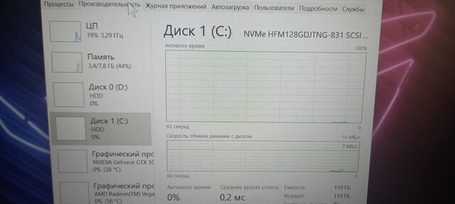

Заметил,что компьютер начал медленнее работать,а кулера громко шуметь,зашёл в деспетчер задач загрузка цп 100%,подумал что майнер,установил антивирус,но все было чисто. Нашёл инфу про то,что это может быть большая задержка,установил latency mon,и действительно задержка была огромной. Ещё заметил,что мой SSD переименовался в HDD.Начал решать проблему с помощью интернета,но не получилось,после оптимизации диска задержка на storport.sys и nvme.sys снизилась,оставил latency mon поработать,задержка не поднималась 5 минут,отошёл и когда вернулся задержка этих двух драйверов была огромной.Теперь ищу точное решение моей проблемы.

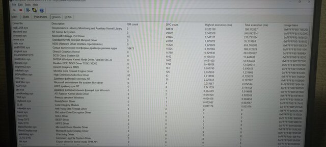

Скриншоты всех вкладок из Latmon после 5 мин. теста скиньте. Надо понимать, о каких значениях идёт речь.

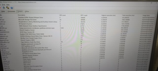

Latency 5 минут работал,когда время 4.30 было dpc довольно быстро стал расти,причём когда было 2 минуты dpc был 3000,я про драйвера которые написал в названии.
Ещё у меня SSD видит как HDD в диспетчере задач,пробовал это решить командами в командной строке,которые нашёл в интернете,не помогло,оптимизация диска тоже не помогла переименовать в SSD,но она снизила dpc,я подумал,что у меня получилось вылечить драйвера которые относятся к дискам, dpc снизилась у обоих драйверов,латенси проработал минут 5,и нормально было всё по этим драйверам,отшёл на 2 минуты,dpc у этих драйверов самый большой. Где то 170000 что ли.
14 минут латенси работал.
18 часов назад, Misferado сказал:
Скриншоты скинул.

Вполне себе типичная картина для ноутов, иными словами — всё прекрасно, никаких проблем не вижу. С чего вы решили, что есть какая-то проблема и её надо решать?

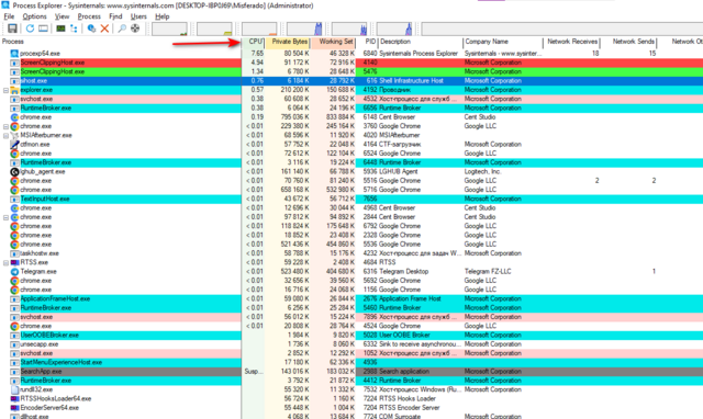

Это норма, всё хорошо. Если интересно, что за процесс нагружает систему, смотрите через диспетчер задач либо Process Explorer.

Где вы тут видите «огромную задержку»? 616 микросекунд в пике — это много? Это нормально для ноутбуков.

,да и по какой то причине у меня мой SSD отображается как хдд
Баг винды. Это как-то влияет на производительность? Тесты на скорость показывают значения HDD и всё висит по минуте?
То что у меня не правильно диск отображается никак не влияет на производительность,ноdpc count большой,то есть вы мне предлагаете пользоваться ноутом который будет жёстко в играх тупить и периодически синие экраны кидать?

Вы хоть знаете, что строка «DPC Count» означает? Всё нормально по показателям, третий раз говорю.
