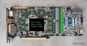

Хочу обслужить видеокарту Gigabyte GTX 1080 Xtreme Gaming ( GV-N1080XTREME-8GD ), видеокарте 6 лет в декабре пойдёт 7 год. Можете ли подсказать какие толщины термопрокладок необходимы ?

PS/ Нашел схему на указаную вами 1080 Ти от Аурус, дерзайте

Увы в списке Vik-ona нет, а указанная вами схема-карта точно подойдёт к моей GV-N1080XTREME-8GD ? Я  написал что некоторые только пишут она схожа с ТИ-й версией от Ауруса.

Подойдет схема от 1080 ти или нет - сказать может только вендор. ЭТА видеокарта вроде?
Легче получить точные данные  через вендора. В случае с мси, я сфотал серийник, зарегистрировал свой продукт, и постучался в англоязычную техподдержу с просьбой прислать мне схему с размерами, возможно у вас сработает этот же алгоритм. В любом случае, без серийника точно не узнать. Или мерьте уже имеющиеся
Если сохранились старые прокладки, проще всего их подмерить штангенциркулем, либо попробовать вариант с пластилином (кладете небольшой кусочек пластилина, закручиваете карту обратно, снимаете и потом замеряете толщину)
Есть еще очень дурацкий вариант набрать нужную толщину при помощи бутерброда из 0.5 мм, но в случае с плохими прокладками теплопроводность будет ощутимо хуже, на уровне бинтов пропитанных кпт-8, его лучше использовать для подмеров, используя самые дешевые прокладки.
