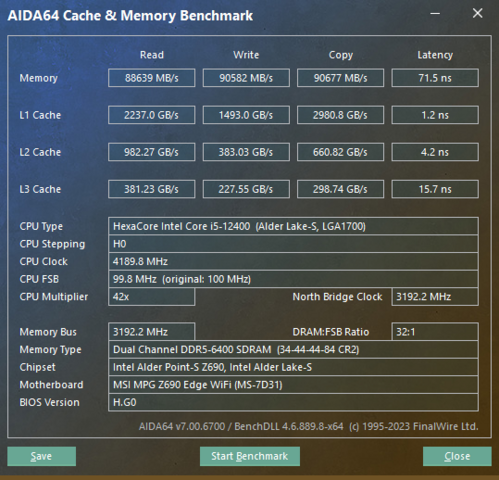

В 14.02.2024 в 00:21, NightM сказал:
Есть скрин теста памяти аиды?
Выложил тесты. Здесь по 2 прогона для трёх вариантов:
1. Версия UEFI от 29 мая 2023.
2. Версия UEFI от 17 января 2024
3. Тест с 64 гигабайтами памяти.
Ещё 2 скрина это цифры в стандартном 4800 для сравнения.
Изменено пользователем G-Harck
21 минуту назад, G-Harck сказал:
Пожалуйста прекратите свою горячку. Вы только себя унижаете.
А чего с задержками всё так плохо?
Понятия не имею. Может дело в проце.
В основном тесты в интернете делают с 13600К и выше. У меня нет подобных. Так бы сравнил.
