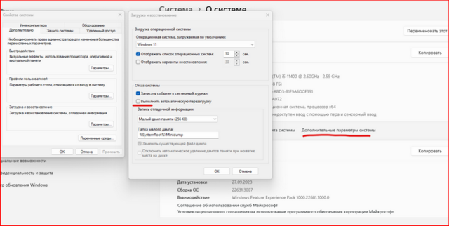

Отключить автоматическую перезагрузку системы.       2024-01-12085502.thumb.png.48df3318c09051b6d10ff30695b1f296.png

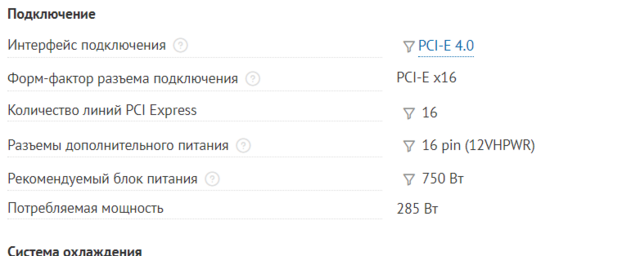

Блок питания слабоват для данной видеокарты

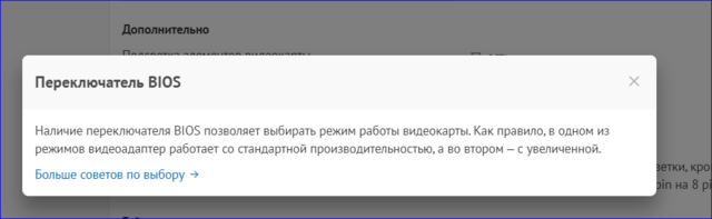

Как вариант снизить энергопотребление видеокарты (Afterburner в помощь)  Насколько я понял из описания на видеокарте есть переключатель режимов производительности.

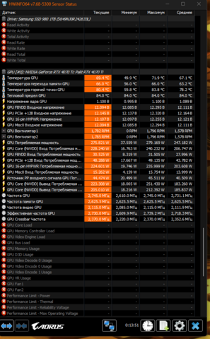

Самое интересное, я тестировал бубликом, он у меня часа полтора гонялся, все температуры на видюхе стабильные и драйвер не дропался.
А в том же таркове, или тарков арене могу часа 2 норм, а потом начинается один за другим с частотой раз в 30 минут а то и меньше.

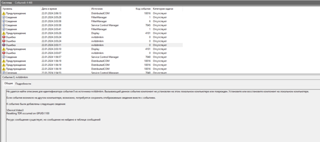

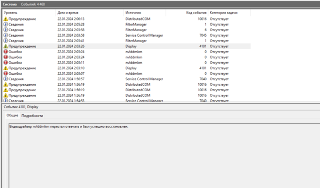

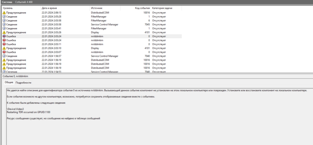

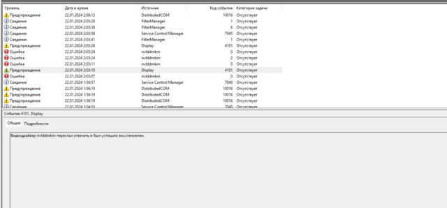

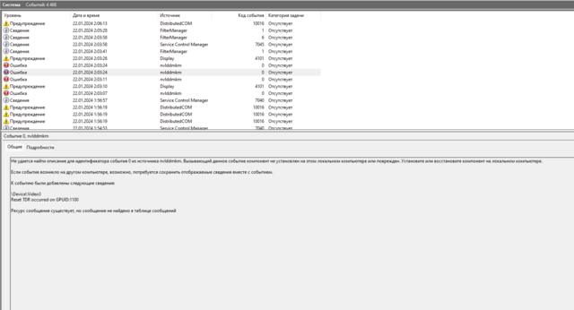

собрал логи с журнала событий.
ситуация крайне странная. во первых, играл с другом в дискорде и в момент дропа драйвера я нормально мог общаться с ним, слышал звук из игры и тд.
во вторых, комбинацией Ctrl+Win+Shift+B удалось перезагрузить драйвер видеокарты и изображение появилось, при этом крашнулась игра. все логи заскринил, скрины ниже.

П.С. скрины в порядке от старта краша, до восстановления драйвера.
