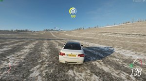

Проблемы с графикой... Лесенки и мерцание в играх.
Антон
Настройки в панели управления не влияют только на проблемы или вообще ни на что не влияют? Проблемы были сразу или со временем? Винда официальная или пиратка? nvidia experience установлен? Есть возможность подключить другой монитор?
Такое чувство, что в панели управления Nvidia не правильно установлены приоритеты настроек графики. Винду ставил сам или шла в комплекте? Попробуй обновить directx. Как вариант переустановить винду.

В панели инвидиа настроено все по умолчанию, если что то менять, то на проблемы не влияет... Винду переустанавливаю всегда Сам, с ПК ее не было... Directx обновлен, биос тоже, драва на мать тоже последние с офф сайта. Мои размышления: если без драйвера на видео нет лесенок и мерцаний, а потом они появляются - значит это не железо?! Программное что-то ругается
Вот я и пытаюсь понять, что именно. ? Попробуй более ранние версии драйверов.

Господа, а не может это быть каким-то фоном, ну как будто фонит что-то?! От блока питания например?!
1920х1080... максимальное у монитора, у знакомого такое же разрешение - все отлично!
В током случаи проблемы должны возникать еще до установки драйверов.

ну да... сегодня, если не уеду в командировку, то попробую все подробно описать, что происходить!
По возможности, скриншоты, видео... Мне уже самому охота докопаться до сути.

1 час назад, Антон сказал:
У меня с 2020 года эта «шляпа»… у друзей тоже последние версии винды. Процессоры одни и те же, матери на б450.
а из-за ссд может так лагать?!
Диск точно не при делах, в противном случаи были бы проблемы с загрузкой и тп. У тебя проблема даже не в выводе картинки, а в ее обработке.
Все же стоит попробовать сменить винду, именно сменить, то есть найти, скачать и установить другую версию, или у друзей взять.

А пробовали у друзей брать диск и грузиться с него на вашем компе? Если конфа железа идентичная, то можно будет точно сказать, аппаратная проблема или программная
А еще должна быть включена эта галка в настройках винды, проверьте. Параметры-Дисплей-Дополнительные параметры масштабирования. У меня без нее адово шакалит текст например
Это все актуально при использовании двух дисплеев с разным разрешением и точно не распространяется на 3D графику.

Всем привет. Излазил я все, и не могу никак понял причину... После того как я вчера сделал все по второму способу:- "Этот вариант крайний и последний по смыслу, и в него я верю больше. Покупается новый ССД, или HDD, не важно, все качается через людей у которых все норм, и после установки отключить все обновления. Можно оставить старые диски, но их нужно будет полностью вычистить.", и ничего не изменилось, мое подозрение снова упало на железо... по другому уже не может быть...попробую сегодня еще раз подключиться к телевизору... еще раз там проверить графику
А если попробовать более старую сборку Винды...? Не помню спрашивал или нет, биос перепрошивал? Еще как вариант, возможно проблемы возникают из-за биоса видеокарты.
