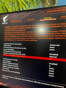

Включить пбо и выставить лимит по температуре в 65 градусов - вот и все.
По-моему включение PBO наоборот будет означать, что проц будет брать выше частоты и вольтаж, разве нет? И как в PBO поставить лимит температуры?
Только что, skertix сказал:
Я выше написал что нужно сделать.
1 минуту назад, skertix сказал:
У меня это называется Platform Thermal Throttle Limit

Вас понял. Сейчас буду искать в биосе настройки.
К слову, пишу уже с ноутбука, т.к. при написании темы проц разогрелся до 95 градусов.
28 минут назад, MisterBim сказал:
Вот мой 5800х под бюджетным воздухом:
Поставил так, действительно, температура выше 65 градусов не лезет, а в FH4 фпс остался такой же, какой и был)

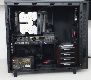

Пересмотрел сейчас ролик Тест 5800x. Температуры шикарные. А как добились на видюхе таких температур? У меня MSI GeForce RTX 3060 Ti GAMING Z TRIO (LHR) температуры выше 70 в играх. Тоже очень интересно как можно снизить температуры.
Только что, Dimka_Z сказал:
Андервольтинг + охлаждение в корпусе + 4-й вентилятор на вк.
Замечу, что во время тестов температура в комнате под +30 градусов и пк установлен в нишу стола:

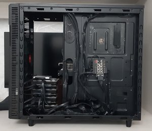

1188524005_20220908112850(2).thumb.jpg.97c34202c46fe980a8c072b0b224935c.jpgB3SdhFN.thumb.jpeg.549f6944d509cf6c73aac5568acbc091.jpeg
И да, боковая крышка практически отсутствует:
