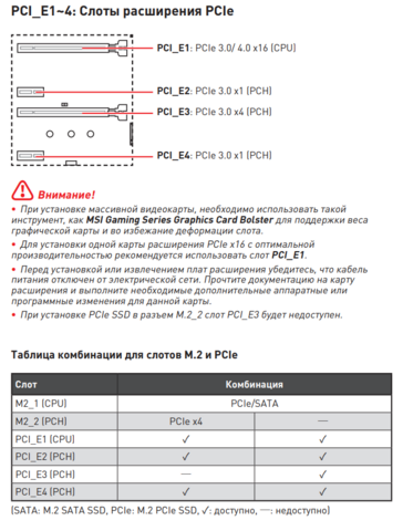

Смотрю на схему подключения.  Если в слот m2_1 подключу SSD, в слот m2_2 второй SSD, что значит черта напротив m2_2  в графе sata? У меня отвалятся порты sata? просто у меня ещё HDD по фильмы :biggrin:

В оба слота можно поставить PCI-E Nvme SSD. Отвалится только PCI_E3, не более того. SATA-порты будут доступны. Чуть выше об этом написано.
Цитата
При установке PCIe SSD в разъем M.2_2 слот PCI_E3 будет недоступен

Это значит ( если по народному ) , что ты можешь туда ставить 'старые' м.2 накопители с САТАвскими медленными скоростями ~ 500/500 МБайт/с

Простите я туплю. Если поставлю SSD m2 во 2 разъем  на мат плате, он будет работать только на скорости sata?

... нет , это не это значит...
это значит, что если в этот разъём поставить м.2 накопитель САТА3 то он в этом слоте будет работать..

@Enforsen  т.е второй разъем M2 все равно получается ущербный, какой бы быстрый диск я туда не ставил он все равно будет работать по sata3 на низкой скорости? Может мне тогда что то из X570 чипов смотреть, там вроде бы слота m2 быстрые

@Enforsen  Хорошо тогда по другому вопрос сформулирую)  Вот возьму я мат MSI B550-A PRO в  1 слот m2 поставлю быстрый SSD под винду, во 2 слот поставлю тоже быстрый SSD m2 дак вот будет ли он работать на заявленных скоростях?

Да будет.
Единственно имей ввиду.
Что в одном слоте SSD m2  формата PCI Express 4.0 x4  будут работать
...а в другой ставь SSD m2 формата  PCI Express 3.0 x4
Интерфейсы накопителей M.2   - MSI B550-A Pro
Спецификации накопителей
M2_1 slot (from AMD Processor)
Supports PCIe 4.0/ 3.0 x4
Supports SATA 6Gb/s
Supports 2242/ 2260/ 2280/ 22110 storage devices
M2_2 slot (from AMD B550 chipset)
Supports PCIe 3.0x4
Supports 2242/ 2260/ 2280 storage devices
