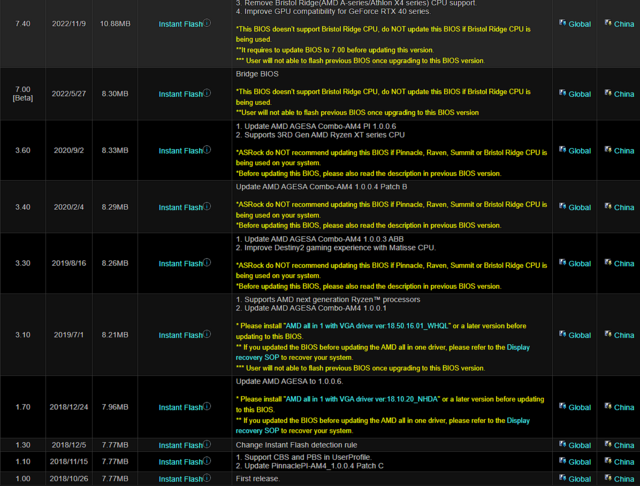

Скорее всего поставил несовместимый биос. У каменной жопы на сайте так и написано русским английским по белому черному:
Нужно откатить биос до 3.10.

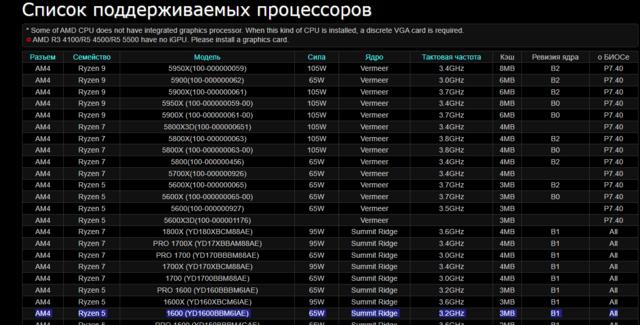

полазил на том же сайте нашел такое image.thumb.png.1b754e53a370539be0367f2fa5f21c26.png
Как понимаю, под мой проц подходит любой биос.
Так же откатится, как пишут на сайте, на старую версию, нельзя. у меня 7.4. откатиться можно до 7.0
