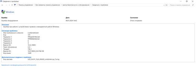

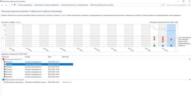

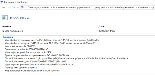

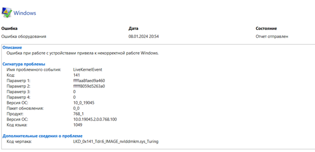

Так же скрин при вылете к примеру DarkSouls 3image.thumb.png.5c89588f04560acc12bac760aec623fd.png
image.thumb.png.c9f395411539b02566413e4acab458b8.pngimage.thumb.png.a103b65111fc5146d28dbb304685e939.png
Так же множество таких ошибок каждый день с момента перустановки Винды

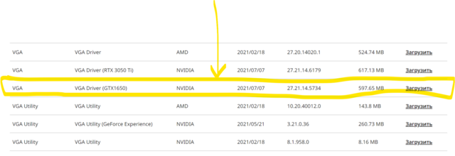

читали мой комментарий про видеокарту и про драйвер? в вашей серии и модели не существует ноутбука с 1650 Ti от слова совсем, напишите серийный номер устройства, удалите драйвер от 1650 Ti и поставьте человеческий на 1650 с сайта https://www.acer.com/ru-ru/support/product-support/A715-42G/downloads?suggest=Aspire_7 A715-42G;0
Либо вы намеренно ставите не тот драйвер, либо кто то пытался прошить ваш ноутбук не тем чем надо, обновите биос с того же сайта

а теперь скачайте на сайте acer программу для копирования серийного номера https://global-download.acer.com/SupportFiles/Files/SNID/APP/SerialNumberDetectionTool.exe и по нему найдите реально ваш ноутбук и скачайте драйвера с этой странице в ставив ваш код https://www.acer.com/ru-ru/support/drivers-and-manuals
драйвер не только на нвидиа но и на интел графику

Ничего не помогло решить проблему
Как я понял проблема в этом, в источниках прочитал, что эта проблема так же может быть связана с физическими повреждениями оборудования, в ОССТ при проверке видеокарты выдает ошибки, но при проверке в FurMark, показывает и температуру и нагруженность и FPS, странно, что такие игры как The Binding of Isaac запускается при том, что запускается он с выбором графического процессора Нвидиа, а более требовательные игры такие как Диабло 4 или Дарк Соулс 3, вылетают на моменте захода в игру
2 минуты назад, Tweeem сказал:
Вот теперь когда, все драйвера стоят правильно и родные, можно спокойно говорить о том что есть физическая не исправность в оборудовании или либо его не правильном определении системой, фурмарк нагружает ГПУ, а игры нагружают и ГПУ и видеопамять. От сюда и разные результаты. Есть шанс что не ГПУ виноват а память, (но повреждённые дата линии памяти в ГПУ тоже не исключаются) дорога вам в нормальный сервис.
