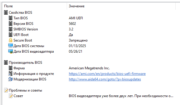

Приобрел 5700х и тишина.  Тоже никаких индикаций нет на матери. периферия тоже  не подхватывается.
Работают только корпусные вертушки.
BIOS  последний.  ОЗУ Пробовал по 1 плашке тоже.

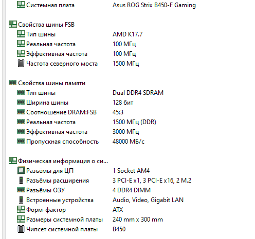

Мать ASUS rog strix b450 f gaming

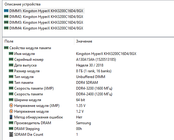

ОЗУ Kingston HyperX KHX3200C16D4

Эта материнка поддерживает 5700х с ревизии биоса 4801, зайдите с 3600 посмотрите если старая нужно обновлять.
Сори, не досмотрел у Вас последняя 5602, тогда хз. Чет с процессором.
