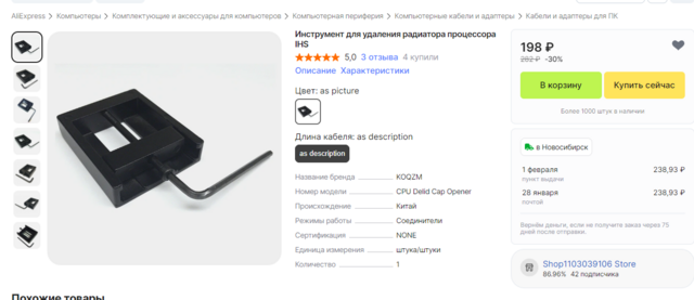

Термопаста под крышкой за 12 лет высохла. Скальпируйте, замените на другую термопасту или ЖМ и будет вам счастье. С 80 до 50 градусов в стресс-тесте опустится температура.
Скальпатор с али в помощь.
Либо лезвием, если руки прямые.

Это вы о чём? Герметик срезается, счищается термопаста и остатки герметика, наносится новая паста и любым герметиком/термоклеем крышку присобачиваете. Если процессор не планируется вынимать из сокета, можно просто вставить в сокет процессор без крышки, положить её сверху без какого-либо герметика и прижать механизмом, прикрутить кулер и вуаля.
