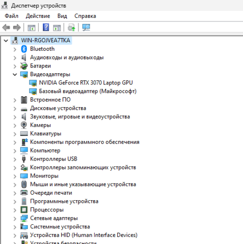

13 минут назад, DHO_N2 сказал:
Почему драйвер на встройку не установлен? Это так не должно быть.
А он там должен быть? Не подскажите как это сделать?
11 минут назад, highriver сказал:
Гуглите: скачать драйвер на встроенную графику i7-10750H. Качаете, устанавливаете.

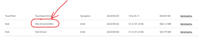

Конечно да, как официально это называется не знаю, но я называю конвейерная графика, принцип такой 3060 обрабатывает все и вся, а встройка отображает нам на экран,без этого драйвера 2я часть конвеера ложиться на ЦПУ, также советую полностью просмотреть весь сайт MSI с драйверами на вашу модель скачать и установить все от туда. Драйвера интеловские на ноутбуки идут с пометкой UMO или с аналогичной или без пометки, но они разительно отличаются от официальных драйверов с сайта интел. От этого зависит даже температуры ЦПУ.

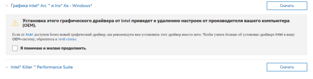

Гуглить на современные ноутбуки драйвера на интел категорически не советую, они реально разные разительно разные да же размер, даже сайт интел предупреждает об этом, если пытаться обновить ноутбучный драйвер с их сайта.
 2024-01-05024029.thumb.png.05a9c9025e0f9a62cc78fb78133db732.png2024-01-05024251.thumb.png.38c772e105dc2fdc9fd9dfc70cbb0101.png
