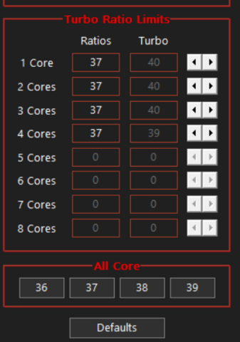

такое я тоже пробывал, не удалось. Т.е какое бы я ограничение не выставлял, процессор будто бы игнорировал это. Недавно скачал прогу тротлстоп, попробовал через нее немного андервольтнуть и ограничить частоты, удалось, проц и впрямь ограничился, но после перезагрузки андервольт хоть и оставался, но не частоты - они сбрасывались. обращаюсь чтобы решить эту проблему.  image.thumb.png.4cbab8672c66a9735bb19d33db78971d.png

В 30.12.2023 в 16:24, Roladi сказал:
i5 8300h
Странно но этот процессор довольно таки податлив на эти манипуляции, по пробуйте создать новый план электропитания, не выбрать а именно создать там такой пункт тоже есть, отредактируйте вручную и выберите его, желательно в этом случае отключить авто запуск MSI центра, есть возможность что именно от туда берется план электропитания с дефолтными настройками.
