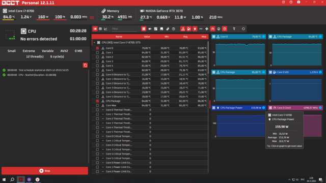

В стресс тесте температура процессора поднимается до тротлинга. Отрытый стенд. В играх кратковременные скачки с 60 до 92 градусов. Высое потребление электроэнергии. Скрин прикладываю.

Сбросил биос на сток, там стоит довольно древняя версия 2.0. Выставляю XMP оперативной памяти и материнка автоматически поднимает bclk до 102,3. Я назад переставил на 100. testmem5 anta 777 проходит. Делать андервольтинг? Или уже каюк пасте под крышкой?

Еще бы не было высоких температур, 170-190 ватт и 1,42 В на проц. Пробуйте либо подбирать фиксированное напряжение|частоту, либо выставлять PL1|PL2 пониже, либо искать оффсет напряжения и опять же подбирать рабочие значения. Асроки частенько любят наподдать напруги
А у "мачо" есть проблема - он не настолько эффективный, насколько можно ожидать от таких размеров. И да, термуху берите нормальную, 6+ вт\мк
Оффсет ниже 70, в простое синий экран, а меньше, не особо то помогает. Ограничение потребления ниже 170 ватт приводит к тротлингу. Единственное, что хоть как то помогло - фиксированное напряжение на 1,24v. Меньше - синий экран в стресс тесте, через минуту теста. Вот и процессор с tdp 65 ватт. Ну, ладно, в 2 раза больше, по факту, но больше чем в 3 - это задница. Представляю, как новые i7 жарят.

В 29.12.2023 в 02:43, Show сказал:
  Спойлер
У него термопаста под крышкой, это старого 8700 это нормальное состояние. И 65 ватту  него только без буста гарантированы, 170 в бусте на авх-нагрузке - вполне себе норма. Тротлинга на заниженном ПЛ-1 и ПЛ2  не бойтесь, он в играх и повседневе проявлять себя не будет, а на работе. Лучше низкие температуры чем выигрышь пары минут рендера, а через год замена процессора.
То поведение, которое было при андервольте - норма, у каждого процессора разные возможности по андервольту
