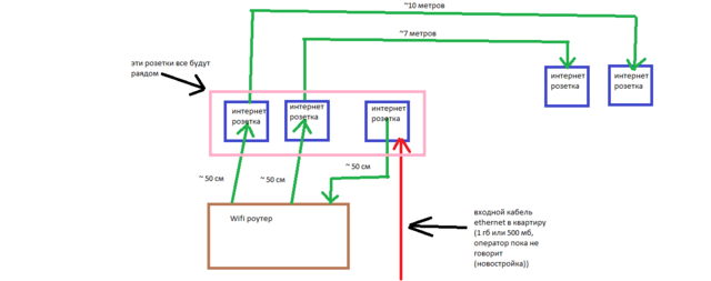

Вопрос
Здравствуйте. Подскажите пожалуйста, будет ли работать интернет в интернет-розетках если я буду делать так монтаж в квартире (все кабеля и розетка категория 6)

@John_Doe и последний вопрос: какая совместимость у кабелей и розеток? если в квартиру входит категория 5е, он зайдет в розетку категории 6а, и потом по кабелям категории 6?
  • 0
Да нет между ними большой разницы. 6а дополнительно экранирован, для лучшей помехозащищенности.

Доброго дня. У самого так разведено в по квартире, только кат.5е. Единственное только при обжиме розеток использовать одинаковый тип обжима или а или б на концах розеток ...  Ну да и еще чтобы от розетки до розетки было не более 100 метров :) ...  Все будет ок,

11 часов назад, SergeyXO сказал:
Всё будет работать , без вопросов...
... единственное НО ( из личного опыта )
На концах 7м и 10м линий , нет смысла ставить розетки.
У меня стоят еще роутера.
То есть ... в квартиру входит оптика на основной роутер. Из него четыре линии ( телевизионный( отдельные каналы) , телефонный и две интернет ( в зал и спальню)
К примеру в зале , линия подключена к вспомогательному роутеру от которого уже идут интернет линии на два компа и плюс интернет линия на телик)

1 час назад, Enforsen сказал:
Доброго дня, по моему мнению, это уже излишне, если уж между точкой приема и выхода идет более 70 метров, то тогда еще согласен, ну если деньги свободные есть, то можно ...

4 часа назад, Std_fast сказал:
... Это всё зависит от того , что (?) и главное - сколько(?) у тебя стоит на конце провода.
Лично у меня, главный роутер установлен в прихожей ( к нему из подъезда подходит оптика)
От него идут две основных интернет линии -  в зал и в спальню.
Когда то ( очень давно ) , когда на балконе стоял один комп - то было достаточно просто довести до него провод.
Сейчас , на дальнем конце два компьютера + инет в телек+ инет на магиг бокс - это всё решает дополнительный роутер ( который к слову еще и как усилитель вай фай лоя планшетов и мобильников)
Как то так...))

@Enforsen спасибо. у меня на одной из розеток будет тв по проводу, на другом ПК. предлагаете не делать розетку, а просто кабель из стены вытащить?
@Std_fast а как выбрать нужный тип обжима?

7 часов назад, SergeyXO сказал:
... кабель вытащить из стены и вставить в вспомогательный роутер - этот роутер будет и розеткой на четыре гнезда , и усилителем Вай-Фай сигнала для мобильников и планшетов....
  • 0
9 часов назад, SergeyXO сказал:
Выбирайте, хоть тип А, хоть Б только на концах или в розетках по другому они должны быть одинаковы ...

14 часов назад, Enforsen сказал:
Как то так...))
Да соглагсен с этим когда несколько потребителей на конечной точке лучше прокинуть один провод и ставить роутер или свич ... а уж если как у меня телевизор в спальне и все смысла в роутере и свиче нет ...

2 часа назад, Std_fast сказал:
... Свич однозначно не подходит , так как не раздаёт ВайФай...
... в твоём случае, даже с пока одним теликом в спальне , надо установить Роутер ...
... Так как , ты в постели юзаешь и планшет и ноутБук и тем более мобильник ... а они все на ВаёФай ...
Будет рядом Роутер - будет устойчивый ВайФай...
  • 0
... маленький свич у меня стоит только возле телика... и разводит сигнал на телек и МагикБокс ( записывающий медиаплеер Gmini MagicBox HDR1000D )
... Могу себе позволить , так как во всей комнате , дополнительный Роутер обеспечивает ВайФай... ( а тянуть от роутера две линии - отдельно на телек и отдельно на медиаплеер ... нет смысла)
