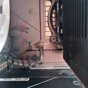

Может ли шуметь кулер в пк из-за проводов которые к нему прилегают?
  • Animatik0 changed the title to Может ли шуметь кулер в пк из-за проводов которые к нему прилегают?
  • MASTER
Здравствуйте, может, но звук какой-то прям очень резкий.
Я бы посоветовал просто оттянуть провода в сторону и послушать, если звук пропал - значит виновники те самые провода.
А насчёт спрятать - если есть возможность протянуть по стенке задней крышки - будет отлично, если не достаёт - просто за угол платы заложите.
Сильно сомневаюсь, что причина в этом проводе, звук такой, как будто что-то касается не посредственно крыльчатки... Возможно причина вовсе не здесь, а в другом вентиляторе.
Edited by MelRom

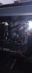

26 минут назад, AlexIT сказал:
Я заметил,что  провода немного лежат на куллере,возможно что он шумит из-за этого.
И если причина в этом,то куда можно убрать данные провода ?
... посмотри внимательно, такое впечатление , что и в правду провод цепляет где то крыльчатку ...
что бы провода не болтались. сделай как делаю я ...
накрути провода на отвёртку и установи кулера заново...
не будет ни каких соплей в компе..
  • Мне это нравится 2
Симпатишно ?
1 час назад, Animatik0 сказал:
А в чём может быть причина ещё ? Как думаете ?
Я просто присылал видео сборщику данного пк и он ответил,что либо шумит видеокарта,либо процессорный куллер
1 минуту назад, AlexIT сказал:
Если носитель шума точно не известен, то сними боковую крышку и начинай пальцем тормозить каждый вентилятор в системнике.
20 минут назад, MisterBim сказал:
Судя по звуку я бы не сказал, что это из за провода.
... там может быть на проводи лэйбочка  , она имеет привычку как раз оказаться где не надо ...
