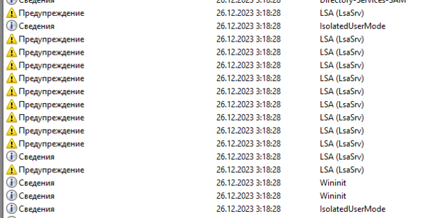

вот так ошибки чередуются... то ошибка драйвера то не понятно что...

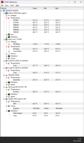

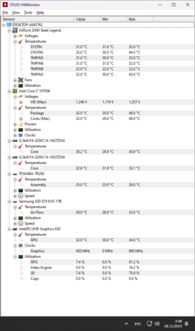

запустил с встроенной. а какие нагрузки для нее приемлимы?
вылеты у меня, если верить хвмонитору, за температурой в котором я следил, вышел 75 не поднималась никогда температура гпу. хотспот 84 бывало. остальное железо выге 65 не грелось ниразу в течение этих почти двух недель когда появилась проблема
11 минут назад, Avalanche сказал:
Любые. Лишь бы FPS был приемлемый, чтобы поиграть (потестировать) подольше.
13 минут назад, Avalanche сказал:
Температуры приемлимые.
