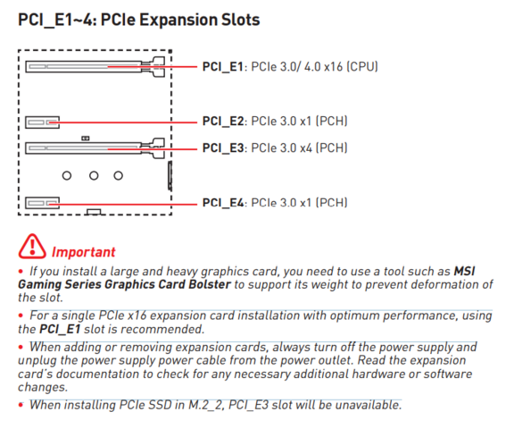

Всем доброго времени суток. присмотрел мать MSI b550 a pro, для 5700х. вроде всё неплохо, но попалась инфа, что при подключении сдд м2 в оба слота, они что-то отключают. подскажите пожалуйста, знатоки, владельцы данной модели, что там именно и как работает? благодарю

23 часа назад, Ske11er сказал:
Если во второй слот поставишь nvme отрубится второй PCI-E, который и нафиг не нужен никому. Больше никаких проблем возникнуть не должно.
На будущее: вся инфа есть в документации к плате. Документация есть на официальном сайте к любой плате.
благодарю, уважаемый) да что-то листал, после работы, мануал по ней на английском и набрёл только на момент установки, пропустил видимо этот момент. ещё раз спасибо
