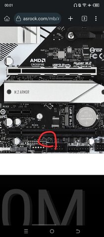

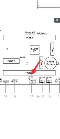

Если не поможет, обесточивайте ПК и с вставленой батарейкой биоса замыкайте на 15 секунд контакты clr_cmos чем-нибудь металлическим, после чего настройки биоса точно сбросится.
