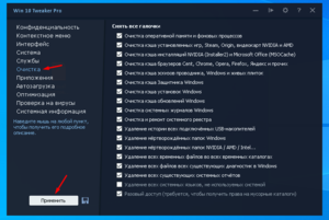

Я бы посоветовал скачать:
И сделать так:
Сразу и место появится, и лишний хлам с ОС уберёте...
