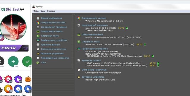

При том что имея подобную плату (на данном чипсете от асрока) не могу по нормальному разогнать память на рабочем компьютере  ...
плюс еще и 110 чипсет -  это на сколько известно обрубок от 170 ...
4 минуты назад, Std_fast сказал:
