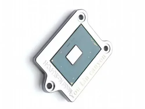

Всех приветствую. Сегодня хочу рассказать Вам про необычные процессоры, которые называются "Процессоры-мутанты". Хочу сразу уточнить, что данная тема написана для краткого ознакомления с данными процессорами, но никак не побуждает к действию, установке, и не относится к гайдам. А всего-лишь является описанием процессоров, их возможностей и недостатков.

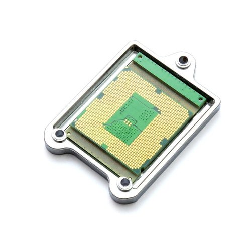

Процессором - мутантом (далее - мутант) называют ноутбучный процессор, который был переделан под "десктопный" сокет. Изначально такие процессоры имеют сокет BGA1440, но были переделаны на LGA1151v1 и LGAv2, и реже LGA 1150.

Но также у таких процессоров имеется несколько недостатков, а именно:
1) Необходимость в изменении файла БИОСа, и в дальнейшей перепрошивке материнской платы новым биосом. Конечно, можно попросить продавца на Aliexpress выслать Вам модифицированный (измененный) БИОС под Вашу материнскую плату. Но как показывает практика, продавец не всегда высылает нужный БИОС, который будет поддерживать купленный процессор-мутант. Поэтому лучше подготавливайтесь сразу к тому, что лично Вы будете себе делать БИОС
2) Т.к. мутант все-таки является измененным ноутбучным процессором - для него не подходит обычная рамка, которая стоит на материнской плате вокруг сокета. Для дальнейшей установки таких процессоров необходимо снять рамку с сокета, потом поставить процессор, и уже потом устанавливать новую рамку, которую продавец положил в комплекте с мутантом. На данном этапе возможен "недожим" процессора - когда на новой рамке сокета недотянули один или несколько болтиков
3) Большинство мутантов имеет голый кристалл, без теплораспределительной крышки. Поэтому при установке системы охлаждения нужно быть предельно осторожным, чтобы не сколоть кристалл.

После прошивки, вы снимаете родной процессор с сокета, снимаете рамку, которая держала ваш процессор. После чего надо аккуратно, по ключу, положить процессор-мутант в сокет, после чего положить НОВУЮ рамку (она будет в комплекте) и закрутить равномерно закрутить болты, и аккуратно сверху закрепить охлаждение.
