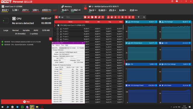

Здравствуйте добрые люди, подскажи те пожалуйста, нормальные ли температуры процессора с этой сжо:
Во время серфа в интернете, игры в fortnite (max graphics) full hd, общения в дискорде, программа была запущена 2 часа, на скриншоте видно, в стресс тесте температура поднялась до 95, обороты куллеров и помпы были на максимуме, процессор троллить начал, частота упала до 4700 вроде спустя минуту, я использовал термопасту которая шла в комплекте с сжо, можете подсказать еще на счет этого, стоит ли мне заменить термопасту на какую-то хорошую из магазина? Если да, то какая будет лучше?

40 минут назад, Trufee сказал:
Не играйте в стресс-тесты.
44 минуты назад, Trufee сказал:
И это норма. PL1 работает 36 или 37 секунд, потом PL2 включается пониженный и частота падает.

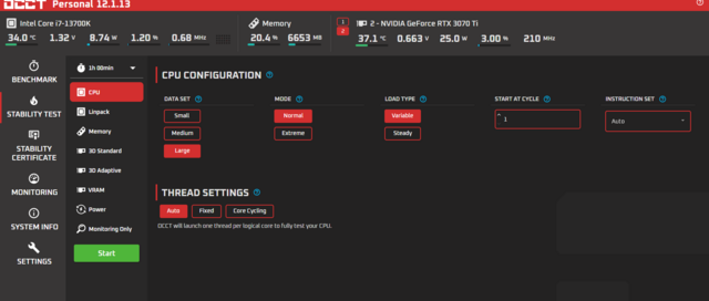

Привет, я там сверху выложил скрин occt теста с настройками которые сейчас покажу, такие температуры отличные если брать учет что это тест? Или я не правильно стресс тест запустилimage.thumb.png.67126ad0a5417624ed6efb488cc5af3e.png

23 минуты назад, Trufee сказал:
А такие температуры уже нормальные?
больше 70 не норма под водой. колдуй с охладом, играйся воздушными потоками, проверяй прижим, толщину прослойки термопасты, играйся оборотами вертушек. точнее ничего сказать не могу, надо непосредственно самому щупать
83 было бы норм для i9, но у тебя i7
1 минуту назад, Trufee сказал:
ты лучше знаешь что сделай. скачай cinebench r23 и aida64
в aida 64  в разделе сервис-тест стабильности системы выстави в настройках (preferences) показ частот (clocks) и температуры на производительные ядра (это как правило с 1 по 8 ядро), энергоэффективные ядра не очень интересно как правило шо показывают
запусти тест multicore в cinebench r23 на стандартные 10 минут он как правило запускает, переключайся на aida 64 и мониторь температуры и частоты на каждом из 8 производительных ядер
а то у тебя одна прога одну частоту показывает. другая другую.
в общем если частота на всех ядрах будет 5300 МГц, а процессор не улетит за 100 градусов, а будет держаться в пределах 95, то в принципе всё норм
хотя вроде как частота у тебя падает, значит нужно играться с лимитами, которые по ходу по умолчанию стоят
но с другой стороны и в принципе это не так важно
ибо за частоту в пару сотен МГц нужно платить значительно более высокую цену в энергопотреблении и нагреве
сейчас глобально процы идут к тому варианту охлаждения, когда поставил норм охлад, выставил ограничение по температуре/энергопотреблению, и пусть оно бустится настолько ,насколько бустится в том или ином случае

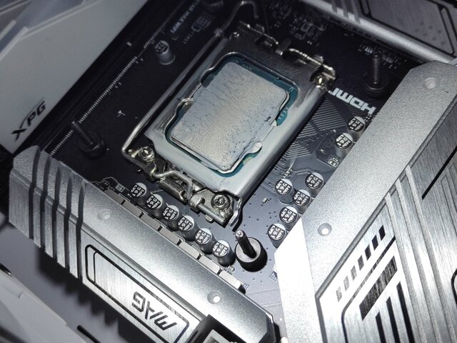

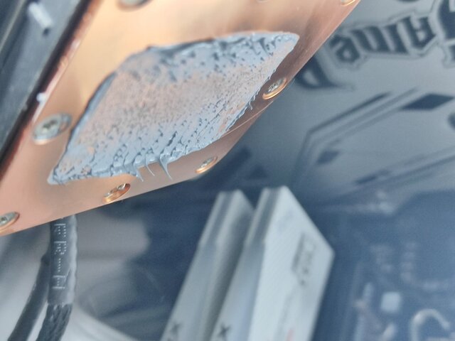

Собирал ПК не я, но я снял помпу посмотреть на термопасту, я конечно не эксперт в этом, но мне что-то кажется что она так не должна быть, ПК был собрал 3 дня назад, что скажете на счет этого?

ну вроде посередине прижим есть по отпечатку, но бо бокам какой-то не очень вроде как получается.
вообще кстати говоря для снижения температур и нивелирования возможных рисков искривления проца можно купить кастомную прижимную рамку на сокет. типа такого
https://www.regard.ru/product/450837/kreplenie-kulera-thermalright-1700-lga-gray
сам лично не пробовал, но по идее как профит даёт
А в центре нормально? Просто мне может кажется а может не что как будто термопасты мало, там просто прям хорошо видно процессор, я смотрел много видео, там везде как-то больше объём выглядит у термопасты
Наоборот, когда теропасты мало на отпечатке, значит прижим хороший, и все излишки вышли
А вот по бокам ее довольно многовато, а значит контакт соприкосновения там значительно хуже. Попробовать надо заново перекрутить и установить.
В принципе у интела кристалл посередине, и отпечаток посередине как раз хороший. Но вот с углами что то сделать надо все же как то
30 минут назад, Godlike66 сказал:
Мне в беседе телеграмма happy PC кто то писал, что это проблема из-за того что нету рамки под lga 1700
5 минут назад, Trufee сказал:
в принципе не исключено
как говорил ранее, сам я лично эти рамки не тестил, но лучше всё же купить одну. поставить. заодно и крепление водянки пересоберешь

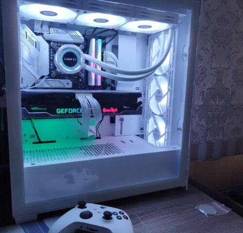

В 12.12.2023 в 19:51, Trufee сказал:
Cougar Duoface Pro
сливай его и бери нормальный fulltower
не занимайтесь извращениями и не пихайте в мелкие корпуса мощные и горячие железки, не делайте из ПК духовку
