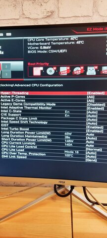

Похожая проблема на матери MSI b760 gaming plus Wi-Fi ddr5. Первое время буст идёт 4.000+, секунд 20, затем падает на 3600 и всё. Иногда падает ниже. Хз чё делать . Биос последний. Какие то лимиты надо где то подкрутить, все облазил ничего вменяемого не нашел

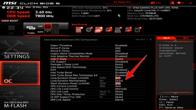

15 минут назад, Misferado сказал:
image.thumb.png.e248ecd2c34df4b2c676d3bb65ad39d7.png затем F10 > Enter
Если 200 мало, а охлаждение справляется на ура, ставь выше.
Хоть 999 ватт.
Спасибо, я конечно попробую, но это же параметры временного лимита буста, разве нет? А на этой матери профиль воздушного кулера встроенный, есть только на 65w, и какой то экстрим на 253w😂
Причем когда нормальная частота он работает в режиме 138w, как раз примерное время, как в биосе и написано (20 с чем то секунд). А затем переходит в режим 65w и частоту 3600.
Причем это в стресс тесте Аида или occt. Но в супер позишмне и 3dmarj 4k, частота нормальная
Вот такие он настройки выставляет
3 минуты назад, Шаман сказал:
Short — короткий, Long — "длинный". Выставить надо и там и там одинаковое, большое значение. Будет работать постоянно, никогда не сбросится до 65 ватт (или любого другого значения), если нет перегрева и троттлинга.
7 минут назад, Шаман сказал:
200
200
ставь и будет ок всё
CPU over temp рекомендую на 90 либо 95 поставить (снизу на твоём скрине)
200
200

Спасибо) дал ему 150w, в обоих параметрах, он сразу вышел на 95w и свою 4100 по всем нормальным ядрам, с ровным графиком буста без провалов.
Спасибо за оперативный ответ!
