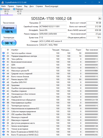

2023-12-10_190429.thumb.png.a18eddea77031527ada2c33183a397dc.pngЧестно говоря не знаю как проверить диск с помощью этой программы , но вот что есть . А вообще щас наверное ещё раз переустановлю винду , и при появлении синего экрана нужно будет код ошибки записать

2 часа назад, Anrakyr сказал:
samsung 870 evo
Как бы скорее всего вы протестировали не тот диск, либо у вас ну очень китайский samsung 870 evo
Как не тот ? Вот который купил тот и на скрине

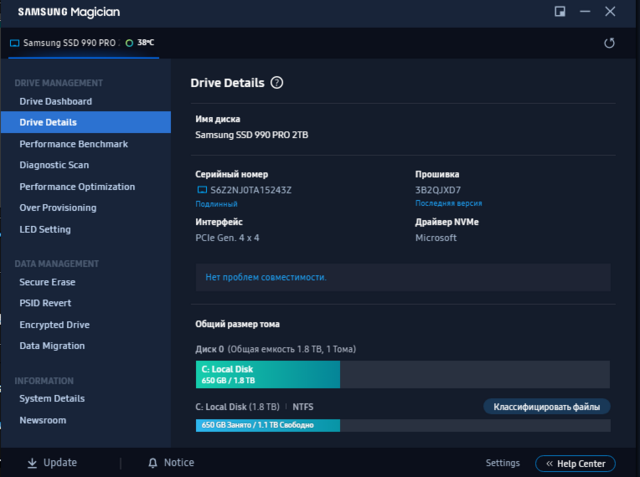

просканируй подлинность через samsung magician
В общем это программа даже диск не находит

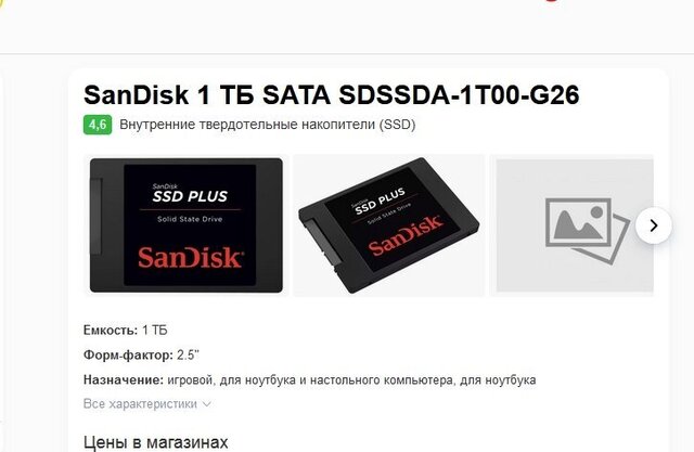

6 минут назад, Godlike66 сказал:
принтанули этикети самсы и налепили на сандиск)))
озон же...
взглянуть бы на тот самсунг
4 минуты назад, Anrakyr сказал:
Получается вот на самом деле мой диск , и что теперь , в этом вся и беда что ли ?
берите этот санитарный диск, несите в санитарный узел и там отправьте его к морскому дьяволу.
7 часов назад, Anrakyr сказал:
Именно его слепили из-того что было, а тем вышло тем и налюбили, но от этого ни кто не застрахован при покупке на маркетплейсах.
7 часов назад, Ryzen сказал:
А вообще, у самсунга несколько другой серийник. У меня 15 символов, у тебя 19. Это явно не самсунг.
