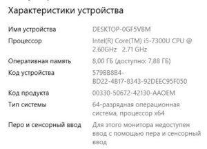

Здраствуйте, некорректно работает сталкер тень чернобыля на моём ноутбуке, хотя он подходит по рекомендуемым требованиям, если верить сайту technial city, но всё равно выводит 2-4 fps на миниальных настройках.
моя конфигурация ноута:
-процессор intel core i5-7300U 2.71Ghz (базовая 2.6)
-видеокарта интегрированная в процессор intel hd graphics 620
-оперативная память DDR4; 8gb
подскажите что можно сделать чтобы поднять fps на минималках хотя бы до 15.
Заранее спасибо

Попробуй "Исправление проблем с совместимостью" . Кликаешь правой кнопкой мыши по ярлыку с игрой и выбираешь из списка.
Судя по видео https://www.youtube.com/watch?v=3ahmfud3tXg
С разрешением в 720p (1280х720) проблем быть не должно. Возможно проблема с жестким диском. Я бы проверил его скорость и проверил драйвера на встройку intel 620.

подскажите, как именно проверить скорость жёсткого диска и драйвера видеокарты
31 минуту назад, del сказал:
https://crystalmark.info/en/software/crystaldiskinfo/
Crystal Disk Info - проверка состояния диска
Crystal Disk Mark - проверка скорости
32 минуты назад, del сказал:
драйвера видеокарты
Приложение Intel® Driver & Support Assistant проверка драйверов Intel. Или можешь отдельно скачать драйвер именно на карту.

Интересно, что Сталкер тень чернобыля я проходил на ультрабуке Huawei Matebook D15 с R5 3500U и встройкой Vega 8 на почти полных "ультрах" в FHD (только было включено "Динамическое освещение объектов") с ФПС 60+.
HD 620 - не для 3D игр вообще.

забыл написать что ноут у меня "Lenovo ThinkPad x270", поколение не помню
