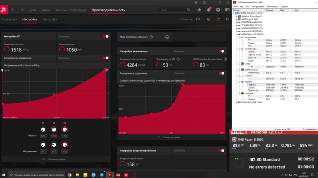

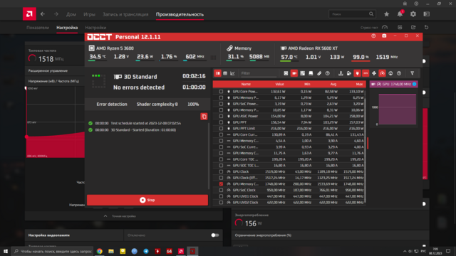

Видеокарта никак не хочет работать на своих частотах.
Так в Adrenalin Edition стоит частота GPU в 1780МГц, а в пике при полной нагрузке частота доходит лишь до 1503МГц.
Упора в охлаждение нет, 47 градусов по чипу и 56 градусов по хостпоту (самая горячая точка на чипе). Powerlimit +20%.
Не важно, будь то FHD или UHD - частоты одни. От нагрузки они больше не становятся.
Проблема изначально была, но я не обращал на нее внимание. Думал, что может из за низкой нагрузки не бустит на полную.
Ничего не делал.

7 часов назад, Bradley сказал:
Чем мониторили? И почему видео из игры со включенным мониторингом не записали?
1 час назад, DHO_N2 сказал:

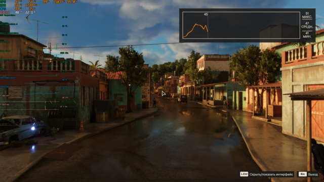

Мониторил HWMonitor, AIDA64 и MSI Afterburner и OCCT.
Видео не записал, но сделал скрины.
Так же прогонял тест OCCT и мониторил через сам Adrenalin Edition.
Если поставить номинальное напряжение в 1050Мв, то прибавка буквально в несколько МГц.
В Far-Cry 6 масштаб разрешения 160%.

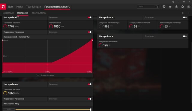

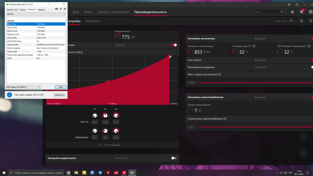

В АМД-шной проге слева: напряжение/частота ГП - точка на графике при 1820 МГц стоит не на 1050 мВ, а намного ниже. А должна стоять на 1050 мВ. Попробуйте график поднять в правой части.
Вот так должно быть.
7 часов назад, DHO_N2 сказал:
Напряжение это первое, что я полез повышать. Разница буквально в несколько МГц.
Смотря видео на Ютубе про 5600XT - у всех нормальные частоты. Не могу понять, в чем проблема.

Может чип неудачный, при 1050 мВ его потолок в 1518 МГц.

И есть момент: если повысить частоты до 1820МГц, то-то и в нагрузке будет 1540-1550МГц.
Вот еще момент: GPU-Z показывает х3 профиля, самый первый с теми частотами, которые я вижу в нагрузке. Пробовал менять профили в самом Adrenalin Edition, но без толку

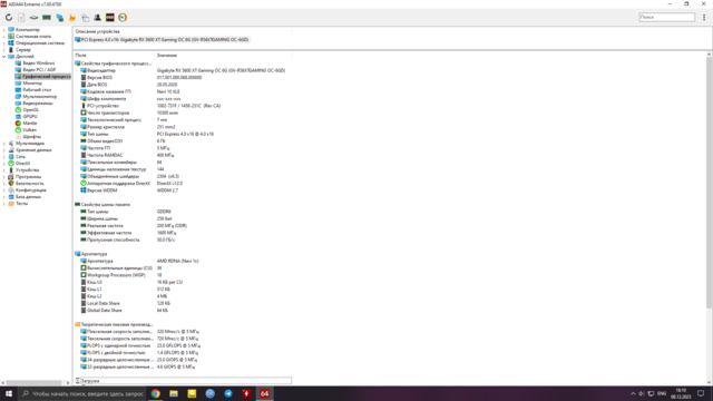

Видеокарта с "новья" у вас или б/у куплена?
Надо понять, что конкретно за видеокарта. Скинь скрин этой страницы: image.thumb.png.49a3f299bc094cbe1b6325d59009536b.png

На коробке или на самой карте есть наименование, где в том числе есть обозначение версии биоса (FA0, F60, F1)? Возможно, во вкладках GPU-Z (раздел «Advanced») есть эта инфа.
Охх... Вечные непонятки с этими биосами Gigabyte. И вот какой шить? Не понятно :D

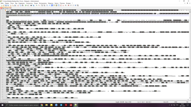

Если открыть БИОС (сохранил с GPU-Z) через Notepad++, то можно увидеть версию БИОС. В данном случае это F61

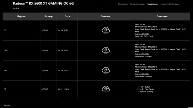

Как я понял, по сути своей прошивка универсальная для всех моделей с тремя вентиляторами (017.001.000.049.000000)
Взял отсюда (https://www.techpowerup.com/vgabios/?architecture=&manufacturer=Gigabyte&model=RX+5600+XT&version=017.001.000.049.000000&interface=&memType=&memSize=&since=). WinForce я трогать не буду.
По чипам памяти и частотам прошивки идентичны. Проблем быть не должно. Да, это не значит, что их не будет, но шанс минимальный.
Мне сейчас реально кажется, что в DNS просто не ту версию БИОС прошили.

Брать лучше с официального сайта.
В DNS ничего не шили. Прошивка стоит с завода, магазины её никогда не трогают.
Если не поможет перепрошивка на ту же самую, то хз, чё делать. В другом ПК проверить. Если и там не бустится, то это нормальное для неё поведение.
На официальном сайте нет старых версий прошивок, а там пишут, что обновляться именно поочередно надо. Т.е. с F61 на FA1 я не смогу обновиться.
Я могу ещё раз 10 написать, что обновляться на версии от других ревизий не надо, а надо на ту же самую, что стоит сейчас 🤔
