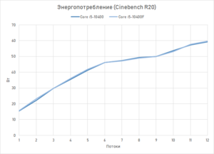

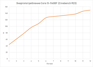

... 65 ват , 65 ват рознь ...
Для 10400  башни в 150ват достаточно , что бы всё вывозить и кулер не гудел на весь район ( иметь запас по отводу тепла ...
Чего нельзя сказать о 11400 , там другой график потребления ... и что бы было тихо и комфортно при максимальных нагрузках , надо брать с запасом свыше 200ват

16 минут назад, Enforsen сказал:

30 минут назад, Enforsen сказал:

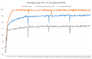

... значит твой знакомый не набрягает проц на полную нагрузку ( по сертификации ( говорю по памяти) там верх потребления в район вроде 155ват)

Еще один график и небольшой комментарий с обзора и теста 11400
На графике приведён температурный режим Core i5-11400F при рендеринге в Cinebench R23, и на нём хорошо видно, что с кулером Deepcool процессор разогревается до 90 градусов, но всё-таки избегает троттлинга, позволяя не жертвовать частотой и производительностью. Кулер Noctua NH-U14S гарантирует гораздо более низкие рабочие температуры.
Что же касается кулера из коробки, то его производительности не хватает не только при ресурсоёмком рендеринге, но и в обычных игровых приложениях, процессор уходит в троттлинг (сбрасывает частоты) (с)
