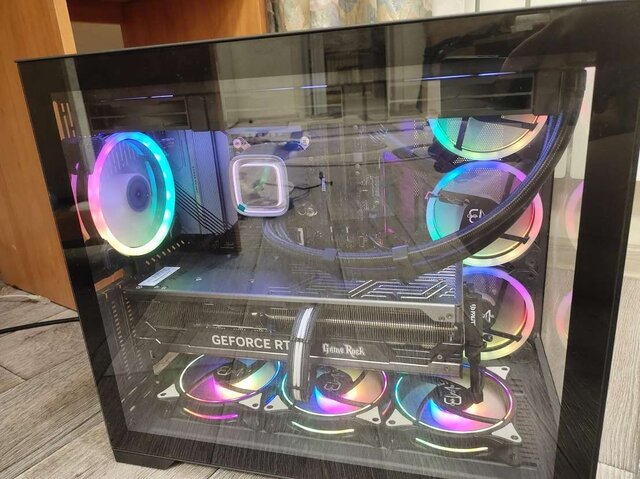

Как соберёшь , скинь фото ...
9 часов назад, Contrl сказал:
Вот, держи
Наляписто, но пойдёт...
Жаль только одно фото... тем более на полу...
