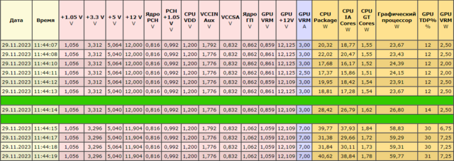

Во время тестирования просадок напряжения у блока питания не зафиксировано?
Напряжения в норме. У меня есть записи логов AIDA64, полученные непосредственно перед зависаниями системы (примерно неделю назад). Прикрепляю...
