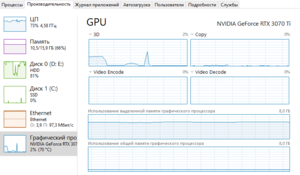

DLSS включен на качество, всё на ультрах, на hdd image.thumb.png.5e23131583b57d022595a4710b64a294.png Это в киберпанке на данный момент
48 минут назад, kulib1n сказал:
на hdd
Скорее всего - в этом причина. Обратите внимание на загрузку HDD. Киберпанку нужен быстрый SSD.
А какой ФПС на этих настройках? Вот видео, где практически такое же железо на таких же настройках (в самом начале видео) и ФПС 60 с дропами вниз.
