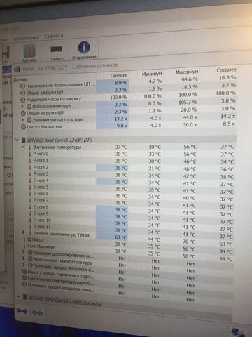

Итог: никакие процессы не загружают ЦП (в основном загрузка 1-2%, как и должно быть). Просто скачет частота вниз-вверх вплоть до 3600 МГц, при этом причину всего сумасшествия обнаружил в программе Speccy, которая показывает, что множитель на процессоре изменяется от x56 до x63. :help: Я в шоке... Такой множитель просто невозможен на данном процессоре. В соответствии с этим множителем частота должна быть 5600 - 6300 МГц. Просто нет слов. Вот это и есть главная причина нагрева и неадекватной работы компьютера. Хотел бы переустановить биос, однако его обновления запускается с .exe файла и программа установки не хочет повторно устанавливать версию, которая уже стоит, а старую тем более ставить не дает (мол, зачем она вам). В общем, в решении этой проблемы я бессилен.

Вы уверены, что утилита отображает корректные значения? Что показывает HWinfo или AIDA64?
В 30.11.2023 в 23:28, Goshusticus сказал:
Не совсем.
Не совсем.
Да, точно! Частота шины очень небольшая. Точно не знаю как она в норме регулируется на этом процессоре, но по дефолту частота шины должна быть 99 с копейками. Здесь она просевшая, я полагаю, из-за огромного множителя. Что с множителем творится совершенно не ясно. Ладно, посмотрю в AIDA64 и HWinfo что показывает, дополню информацию.
В 01.12.2023 в 00:09, Goshusticus сказал:
Да скорее всего баг визуального отображения. Аппарат то свежий, как я понял.
16 часов назад, Misferado сказал:
Да, аппарат производства июня прошлого года, приобрел его в декабре 2022 (это кстати из Китая версия и стояла на нем изначально Win11 Single Language, на китайском, конечно). В общем AIDA64 и HWinfo не показывают чего-то сверхнеобычного, однако чрезмерный нагрев все равно есть (ЦП и до 60 градусов доходил в отсутствии какой-либо нагрузки). Включил стресс-тест в Аиде и когда температура на одном из производительных ядер поднялась до 96, выключил стресс-тест. Такого раньше никогда не было - ноутбук адекватно регулировал охлаждение и не давал температурам на процессоре уйти выше 83 градусов, даже в режиме электропитания "Высокая производительность". У меня такое ощущение, что я настройками в ThrottleStop (пусть там и заблокирована прямая возможность изменять параметры питания процессора и множитель), как-то нарушил схему работы процессора, что-то "свихнул", что теперь он нагревается даже в условиях отсутствия нагрузки как таковой.

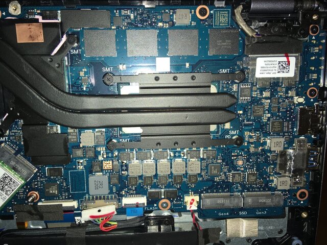

Ядра-то все рабочие, это видно и в HWinfo, например. Хотя, наверное, вполне вероятно, что какой-то компонент на плате вышел из строя / работает неправильно и вызывает ничем внешне не обусловленный нагрев ЦП. Схемотехнику не изучал, имею только самые общие представления, которых обычно хватает для решения случающихся инцидентов, но это случай из ряда вон. Более того, нередко если причиной неработающего компьютера является процессор, графический чип, мост, мультиконтроллер, то это демонстрируют соответствующие симптомы. В этом случае формально даже система загружается, но неполадка все же есть. Мультиметр у меня есть, но померить что-то смогу только, если кто-то подскажет как и что именно (фото платы прилагаю).
2 минуты назад, Goshusticus сказал:
на фото гп, цп левее) ну лично я не подскажу, не электрик ни разу( попробуй посмотреть может на плате есть где следы перегрева, авось это даст хотя бы примерное понимание случившегося
Прошу прощения, немного поправлю. ЦП прямо по центру (прямоугольный):blush: ГП как раз слева)

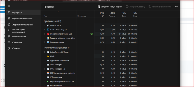

Возможно автоматически запускается какой-то процесс и грузит процессор.
он написал что никакие процессы цп не грузят
